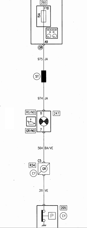

Кто нибудь знает - как искать провода - лампочку поменял - рабочая, датчик поменял - работает ( все предварительно проверял) - сучка не работает эта лямпачка - может кто схему может скинуть - буду опять разбирать панель!
Лучше знать, чем не знать и ожидать!
Renault Laguna I ф-II 1.6 16v газированная 2000 г.в. бордо
 Заголовок сообщения: Re: Датчик давления масла
СообщениеДобавлено: 6.12.2011 22:31
Сообщения: 1207
Откуда: Беларусь Волковыск
Схемка
СообщениеДобавлено: 6.12.2011 22:57
Зарегистрирован: 14.12.2009 2:41
Сообщения: 323
Откуда: Могилёв
Смотрю предохранитель есть - а не панельке нигде не указан предохранитель на масло или он запитан с чем-то другим?
СообщениеДобавлено: 6.12.2011 23:23
Сообщения: 1207
Он общий на приборку идет!

Что-то ничего не получается лампочку поменял все проверил - все облазил - провод прозвонил звонится - куда он еще может быть запитан?
СообщениеДобавлено: 10.12.2011 21:31
Сообщения: 1207
Так на массу коротни, должна загорется. Датчик точно работает?
