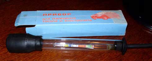

 Заголовок сообщения: Измерение плотности ареометром
СообщениеДобавлено: 20.12.2011 21:55
Сообщения: 1207
Откуда: Беларусь Волковыск
Можно таким прибором проверить
Ареометр для электролита и тосола предназначен для измерения плотности электролита в кислотных и щелочных аккумуляторах в диапазоне 1100–1300 кг/куб.м и определения температуры замерзания охлаждающей жидкости в системе охлаждения двигателя в диапазоне от –5°С до –40°С.
Измерение плотности рекомендуется производить при температуре 20±2°C. В случае если измерения проводятся при другой температуре, отличающейся от 20°C, то к результатам измерений необходимо прибавить/вычесть поправки (см. таблицу).
Если при данной температуре измерений по правка по таблице со знаком «минус», то она отнимается от результатат измерения. Если поправка со знаком «плюс», то она прибавляется к результату измерений
