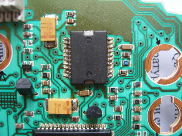

ну вот вкрыл, только одну сторону, до той стороны недобрался. вот пару фот, на них красным отмечены подгоррелые места. вокруг этих боченков тёмное пятно, от нагрева.
скажите что это за детали (боченки)? это и есть стабилизаторы напруги?

то что полосатое на проволочках - резисторы...
то что квадратное чорное - процессор...а его да уже сдували и паяли

_eagle_ ты имееш ввиду тот проц который обгорелый по кругу?

да это он...применили наш канифоль ....дешевый подход
