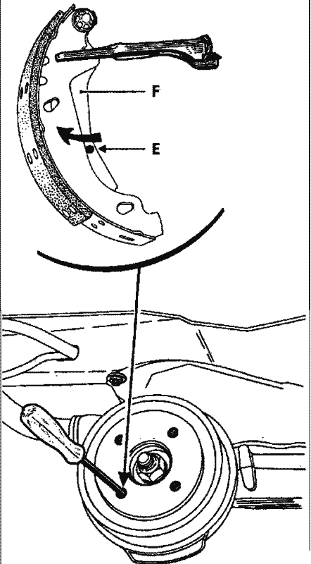

Там из нутри вроде просто колодки сводятся!
  1. Полностью отпустить рычаг привода стояночного тормоза и вручную ослабить натяжение задних тросов стояночного тормоза для обеспечения возможности отвода разжимного рычага (при необходимости).
  2. Ввести отвертку в барабан через отверстие для болта крепления колесного диска и нажать на разжимной рычаг (F), чтобы вывести выступ рычага из отверстия (E) тормозной колодки.
  3. Отвести рычаг назад для полного его освобождения

да, уже попробывал.. 0 эффекта
