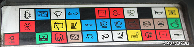

Реле которое стоит около бордовых (на фото) за обогрев отвечает, на одной из фишек около этого реле есть толстый белый провод (он часто перегорает в фишке) тоже отвечает за него...а предохранитель на обогрев заднего стекла не отдельный, а отвечает за несколько функций одновременно. В багажнике нужно ещё фишку смотреть.
