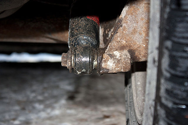

заменил все аморты на SACHS "Advantage"
когда ехал с СТО и проезжал спящего полицая, сзади что-то счелкнуло.. я подумал что аморты стали на сои места..
Приехал домой, заглянул под машину и увидел вот-что -
Левый -
Правый -
Правый как-то перекошенный, и зазоры какие-то большие.. :shock:
И ещё, болты закручивали на подъёмнике, я вроде где-то читал что они затягиваются на стоячем авто :?:
Что скажите, посмотрите пож-та у себя .

Чтото не так, даже шток потертый старый видно.
Зажимают и правда на стоящей машине, а не как на сервисе.

У меня не так.
 Заголовок сообщения: Re: Задние аммо
СообщениеДобавлено: 8.03.2013 21:08
Сообщения: 4313
Так они у вас не зажаты судя по болтам. И по левому похоже что и не откручивали там болт ( но это по фото)
СообщениеДобавлено: 8.03.2013 21:44
По фото , вижу причину в "капут саёлентблоку" или крепежу левой части балки .... или ракурс неудачный.

снимали и меняли при мне , сам даже прокачивал перед установкой, болты зажимали при мне, пневмо-пистолетом
я ещё сказал механику, что болты надо-бы подтянуть после установки на колеса, он сказал что подожмет а я в это время пошел оплачивать и не видел этого...
сайленты в прошлом году меняны, прошли менее 10тык ( я мало катал )

Честно, больше всего напрягает затяжка болтов на СТО пневмопистолетом. Если резьба на болтах или в отверстиях подгулявшая, пневмопистолет срывает ее наура! Так если болты затянуты, что за растояние между шляпкой и амортизатором на фото?
СообщениеДобавлено: 9.03.2013 11:41
по фото видно что болты не зажаты......взять ключ и попробовать затянуть только не на поднятой машине.....у отца на сценике пневмопистолетом болт сломали....

Ан НЕТ !
взял динамометрический ключ и поехал на яму, пистолет зажимает на 100..
Открутил болты, попытался втулку вбить тихонечко молотком, но она уже в упор стоит.
Закрутил болты с нужным моментом и поехал со спокойной душой ..
Вот такая вот загагулина I_broken
Всем СПАСИБО за ВНИМАНИЕ и ПОМОЩЬ !

так это....стало так как и было по фото или закрутилось до конца?

может ухо мортёра узкое ? посмотрю как у меня выглядит :)
