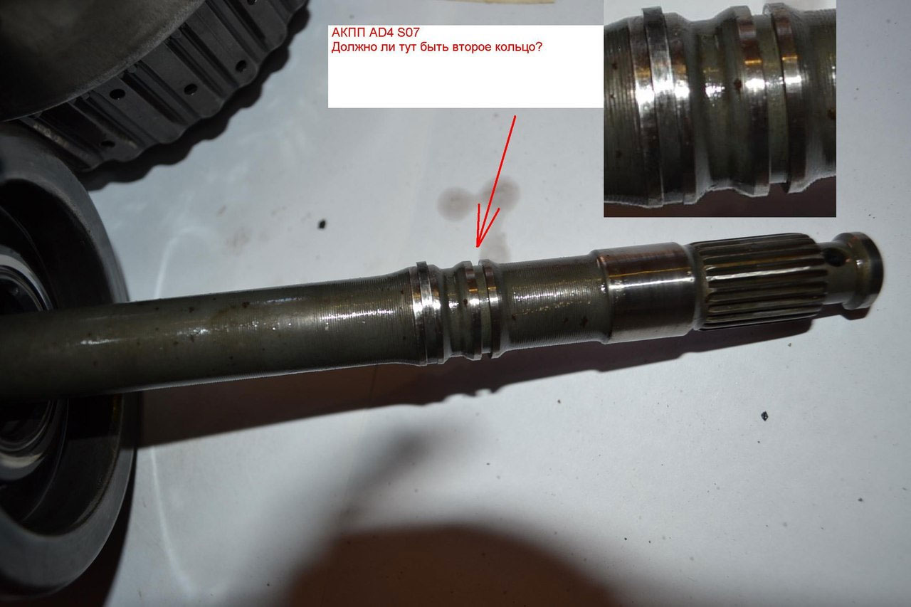

должно стоять тут второе уплотнительное кольцо?
Laguna 1994 2л b56C f3r акпп AD4

Я точно не знаю должно ли оно там стоять. Вчера перебирал сам коробку ad4-013 и тоже заметил что там его нет. Хотя паз для него есть. Короче поставил так как было, без него!!! Коробку разбирал потому что сгорел хорвард. . . . . . Незнаю вот только от чего. Заменили только сгоревшие детали. Завтра буду ставить и пробывать коробку в работе. Может повезет и она будет работать....

да молодцы я тоже свою коробку отдал в ремонт с рено сафрана aisin пролежали 2.5 месяца даже и не разбирали приехал поруглся с ними и забрал акпп вчера вечером разобрал ее сам первый раз там нечего трудного нет все проста как в первом классе , как только сразу вскрыл обноружил что моему редуктору полная жопа палец разббит до ужоса сотелиты на мальце болтаются как уши получается только замена снял крышку гидроблока и обноружил кусочек обломаного зуба с какойто шестерни .... соленойды прозвонил тестором вроде все оки когда расколол акпп обноружил что датчики скорости на валах на них пригмогнителась стружка и касалась шестерен вот почему когда включал зажигание е уменя стрелся прылага спедометра и на холодную не заводились мкнули дотчики а длок упровления акпп не давал пуска мотора .... долез до фрикционов 1.2 передача проктически их нет диски сгоревшие 3.4 еще живая была но диски не сгоревшие тормозная лента была изношеная а в остольном все впорядке была бы сторая коробка такая как клон купил бы рем комплект и пересыпал бы ее разобрал акпп за 1 час и собрал 1 сас в общем три часа вот так а мастера кричат что мы спецы

я самаучка) разобрал всё заменил что нужно було, собрал всё работает)) и кстати этого кольца нету у многих ))) хотя на оригинальных запчастях по каталогу они стоят( кольца) если коому надо перебрать AD4 в Витебске Беларусь обращайтесь))

буксовала задняя передача ! ремонт обошёлся в 100$ заодно поменял другие фрикционы в форварде! а также перепаял провода в гидроплите!
