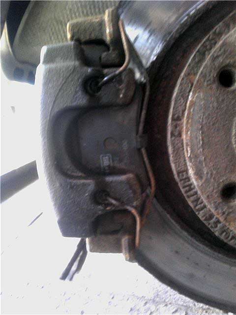

начну с начала
вчера в гараже начал снимать колеса , чтоб глянуть на тормоза (колодки меняли после зимы)
и вижу картину, что скобы-пружины(я их так называю) стоят себе не так как надо, а колодки (наружные) действительно лязгают
-спереди снял, повыгибал, чтоб прижимали чуть колодку и поставил на место
-сзади , как оказалось у меня на колодках на пластине ест как бы крючок, который я отогнул и за него завел эти скобы, но сделал это так чтоб скоба не сильно "напрягалась" при удержании колодки и не клинила ее, поизгибав ее (главное не сломать)
вечером катался-утром катался -ТИШИНА И ПОКОЙ -ПРОСТО ПЕСНЯ
