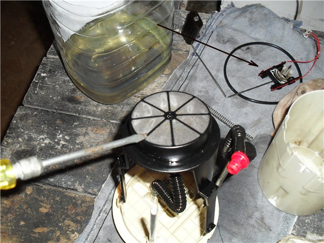

его проверка результата недала.
ранее читал что при "-" он работает а при "+" нет типо полупрводник но он у меня что при "+" что при "-" звониться в обе стороны вот я и кумекаю!!!

было так что при заправке полного бака (лилось через горлышко) стрелка тупо показывала 0.75 хочя зашло литров 65 .
покатался пару раз долил все ок!!! может попловок подвис!!!

см. сей дивайс
плата в дорожками при движений поплавка контакт тянется по дорожкам и читается!!
возможно просто нужно почистить!!

плата с дорожками при движений попловок замыкает ту или другую цепь.

Поплавок тупо залип, покатайся по какому-нибудь гаражному массиву - очень в этих массивах кочки и ухабы качественные. Протряси в общем машинку.
Если не "отпустит" поплавок, придется в бак лезть и ручками чистить то, что выложили на фотках выше.
