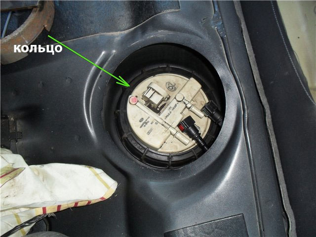

I_broken Всем привет....Подскажите что можно сделать с баком.., начала течь солярка.....Ехал вечером произошёл хлопок не сильный, думал что с соседней полосы куски собаки в машину попали.....А сутра под машиной лужа солярки! ???Спасибо!

Если бы машина при этом не заводилась-я бы предположил, что сорвало трубопровод с бака... Топливный насос в баке? У меня просто в бензинке так, как в дизелях-я не знаю. Проверить можно сняв заднюю седушку(опять же по опыту бензинки).

у меня после чистки тоже тек бак просто когда ставил кольцо пластиковое резинку не правильно подложил кто делал поймет.!!! так вот когда кольцо снова снимал оно "отстрелило". может и у тебя такая же бодяга. сидушка держит крышку и если пол бака вытекать будет по любому.

Я вас очень понимаю! С этой резинкой уже третий раз перекручиваю крышку - все течет. Одеть на каемку горловины ее ой как не просто, а потом еще отследить, чтобы при закручивании не выскочила. Тут минимум два человека нужно. За такую конструкцию надо руки оторвать тем, кто придумал. Можно было просто, как в Ауди, например, резинку сделать буквой "Г", чтобы часть заходила внутрь горловины и часть наверх, тогда бы она никуда не слазила.

Сейчас закрутил, вроде с крышкой нормально. Однако клипсы, которые одеваются на обратку и подачу влажные (в смысле в солярке) и в их районе небольшая влажность уже возле кольца. Значит где-то они по чуть-чуть пропускают. Сразу скажу, что надеты до конца. Может кто по ним, что расскажет? Почему текут, заменить их легко?

заменть их легко найти сложно. как вариант я у себя их достовал только не острыми предметами. кидал в бензин/ или растворитель на пару минут (около 5 ) они разбухают смазываешь их маслом и ставишь на место.
