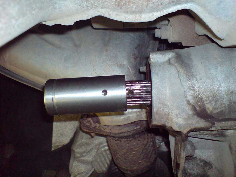

Втулка полуоси стояла у меня изначально неправильно, причем намеренно.
Втулка имеет шлицы внутри не по всей длине, с одной стороны шлицы не доходят до торца втулки примерно на сантиметр и этой частью одевается она на КПП.
Видимо вал КПП был подношен и втулку перевернули, чтобы она захватила еще сантиметр шлицев на валу. Соответственно на сантиметр уменьшилась длина зацепления шлицев на полуоси. Видимо вот и итог.
Втулку так и оставил по старому стоять, засверлил ее и запрессовал в отверстие штифт с натягом.
Износ щлицев компенсировал мазюкой, типа холодной сварки. Причем не этой, которая в трубочках, а нормальной, двухкомпонентной на основе металла. Буду следить

Прошло, т.е. проехало все примерно 22000 - стоит намертво :mrgreen: ТТТ

Хорошо, а если на последней фотке отверстие сделать больше, чтобы поставить "электрозаклёпку" (приварить через отверстия втулку к валу). И так несколько штук по всей длинне втулки?
