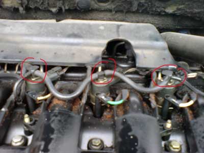

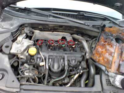

Друзья, нужна ваша помощь, проблема в следующем: мой приятель на днях купил Laguna 2, 2.2cdti (вроде cdti, но если принципиально, то я узнаю), сверху, над форсунками стоят, как бы их так назвать, ну, скажем колпачки с обраткой, так с них (с двух) идёт соляра, две другие вообще, как сказали, с мерседеса какого-то приколхожены, новые купить не можем, т.к на авторынке нас никто понят не может, а я не знаю, как объяснить, что бы продавец понял. Вот фотки того, что я имею в виду, мож кто номер знает, что бы с exist заказать :?:
