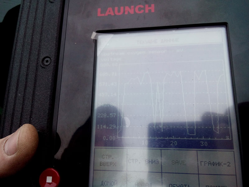

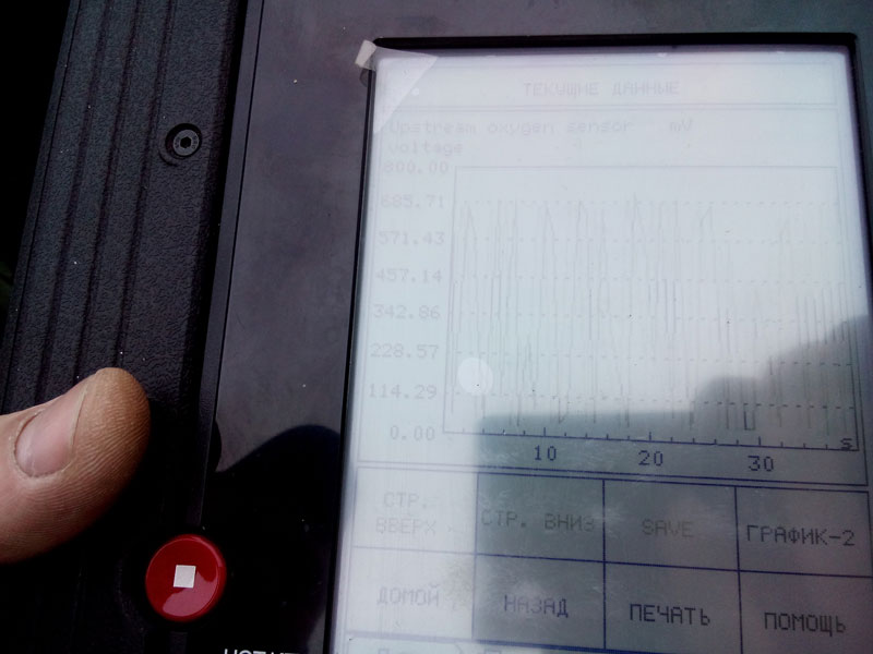

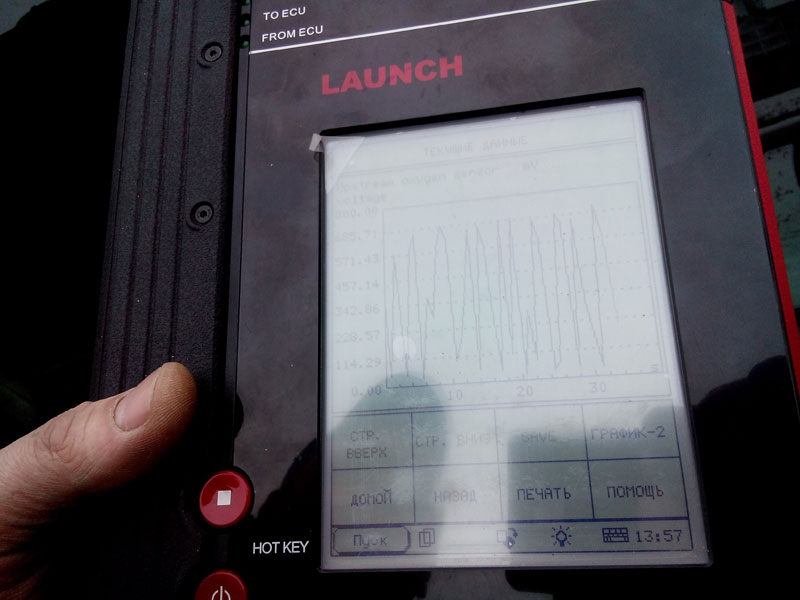

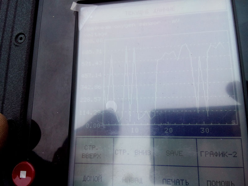

Сегодня я достал того "диагноста", в итоге я показал ему фотки с интернета работы лямб, он достал другой прибор позвал друга и поколдовав немного, мы в итоге НАКОНЕЦТО увидели работу 2х лямб :xlopat:
Верхняя лямбда(извиняюсь за фото, фоткал на мобильник):
обороты дв. были холостые, двигатель прогрет до рабочей температуры гр.
Нижняя лямбда:
Андрей и Дима ОГРОМНОЕ СПАСИБО ВАМ ЧТО ОТВЕТИЛИ на мой посты, Ваше мнение для меня бесценно!!! :D
Теперь получается что с лямбдами все нормально?
