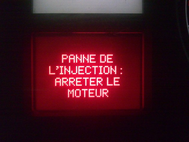

походу пришел капец подкачке+ новый финт от Renault Laguna 2 которая что то стала меня подводить последнее время
такое уже было зимой,решилось простой продувкой сетки под седеньем,вот до сегодня все гуд было,продул опять похер даешь газа за 2.1 оборота и все-глохнет RenaultClub,но это только 2 раза случилось на третий она окончательно заглохла,подкачка не гудела
