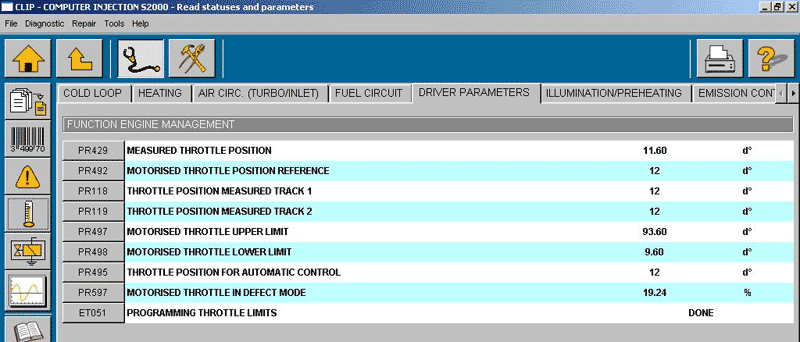

Сегодня был у хорошего спеца, повезло попасть к нему.
И так вот скрины :
СообщениеДобавлено: 4.06.2015 20:33
Сообщения: 346
Откуда: Светлогорск
снимали впускной коллектор, смотрели заслонку и откидывали датчики выскочило вот это
Тут мы обратили внимание что верхняя лямбда показывает напряжение чуть больше нуля и включается временная топливная коррекция топлива:
После перегозовки лямбда нормально показывала напряжение рабочее и коррекция падала до 7-13 %
И опять же после перегозовки включалась коррекция временная топлива и лямбда показывала около 0 напряжение

Заодно почистили заслонку:

Там, где нижняя лямбда в виде 445 мВ очень даже правильно, а вот на втором графике она дуреть начала от ваших игр с разъемами.
