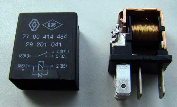

Умерло реле топливного насоса, сгорела обмотка + контакты не ахти...
На exist реле почти 50$...мдя.... что тут скажешь....денег как всегда не хватает...
Решил с двух реле собрать одно)))
Попросил друга на "Химволокно" достать реле на 12V, реле вечером было у меня,
вот реле что было

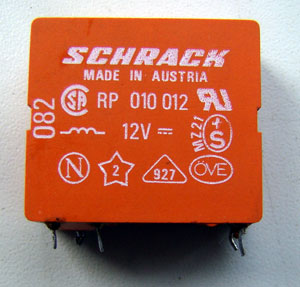

Вот реле что мне достали (бесплатно) по параметрам реле аналог
ну а дальше все просто:

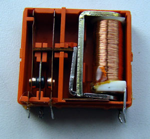

на реле на ренушном откидываю катушку, на контакты диода запаиваю контакты катушки (реле что мне подогнали) , и с электрокантактов что замыкаются силой магнитного поля кидаю проводки на контакты родного реле и все реле готово)))

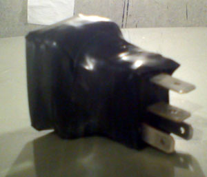

Замотал изолентой, приклеил клеем одно реле на верх другого и установил)))
Вот так выглядит то что получилось за бесплатно и полчаса работы)))
Реле в гнездо стало отлично и пластмассовая крышка на блок предохранителей стала хорошо)))

Ну теоретически релюшку можно открыть, прикинуть по состоянию. Хотя вскрытая "родная" на вид ничего - красивая. Правда контактной группы не видно на фотах.

Вскрыть то можно если осторожно))) да вот только много ли там можно увидеть ?
Сопротивление замкнутых контактов родного реле колебалось от 2-5 Ом....(машинка дергалась,обороты плавали,не заводилась.....) + еще мне со Светлогорска ехать из-за б/ушного реле либо в Гомель на разборку либо в Минск и сколько оно мне обойдется если будет еще в наличии???
