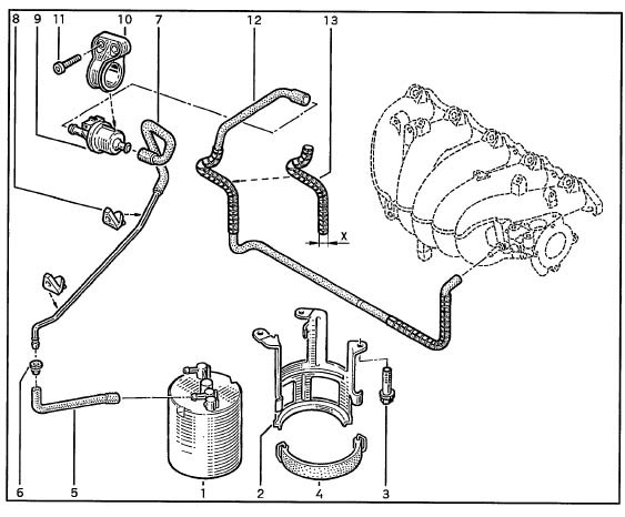

Подскажите пожалуйста, для чего это нужно... Увидел это на машине :), затем наткнулся в каталоге, когда детали заказывал. Из этого что-нибудь нужно менять? :)

это вроде угольный адсорбер . он тебя не трогает-не трогай и ты его :ustav: в поисковике можешь забить почитай

т.е. на сколько я понял (воспользовавшись поиском :)) клапан открывается после прогрева двигателя, и при определенных параметрах(Т воздуха, положение заслонки).
Это я к тому, что у меня периодически бывает, что на хорошо прогретой машине, обычно после минут 20-30 "пробки") пропадает тяга. Выезжаешь с утра, машина тянет замечательно, затем может стать вялой, особенно на "низах", может ли это быть из-за неисправного клапана, этого самого абсорбера? Т.е. он прогревается, и просто открывается на полную, в результате идет подсос воздуха?........ или это я уже замарачиваюсь..... :)

Эти пары бензина должны подаваться ДО дроссельной заслонки, следовательно, подсоса быть не может как бы не был открыт клапан.

На картинке видно, что трубка 12 входит во впускной коллектор после дроссельной заслонки, следовательно ДМРВ это регистрировать тоже не сможет

а комрессия в цилиндрах какая. если она в норме то меряй вакуум на холодной и хорошо прог-й во впускном коллекторе
