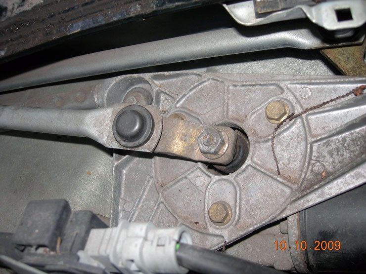

тогда скорее всего провернуло поводок на моторредукторе.
Глянь отчетик viewtopic.php?p=254045#p254045 , там я как раз этот поводок удлиннял.
Тебе нужно ослабить-открутить гайку на моторредукторе, сдернуть с него поводок, выставить руками щетки в нижнее положение поставить поводок на место и затянуть гайку.

Тогда може и с электрикой что то быть.
Но в любом случае загдяни под жабо для начала -"нулевое" положение трапеции считается когда поводок редуктора и тяга, которую он тягает, находятся по одной линии, как на фото
