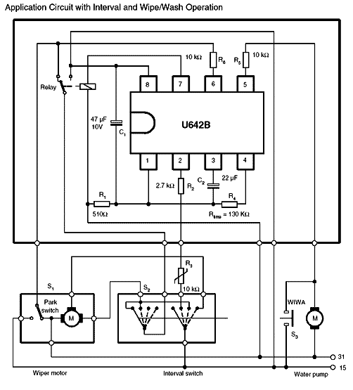

В реле стеклоочистителей используется специализированная микросхема U642B.
Схема ее типового подключения:
Сравнив работу на первом положении выключателя штатного реле лобового стекла и Жигулевского реле с программируемой паузой 54.3777 – могу сказать что на мой взгляд Жигулевское более удобно с точки зрения эргономики. Пользоваться штатным реле с изменением времени между взмахами щеток с помощью крутилки(переменного резистора номиналом около 7кОм) на стрекозе безусловно удобно, но при этом достаточно сложно привязать положение крутилки к времени срабатывания щеток. Что сделать несравнимо проще с обучаемым реле – время срабатывания устанавливается визуально.

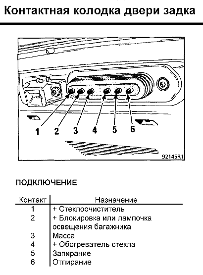

Очень интересно, а на Р-19 есть релюха на задний дворник? Ато по схемам вроде как нету... дворник перестал работать.. приходит три провода: один +, масса, и еще черный управляющий, на нем при нажатии на рычажок напряжения нету... вот думаю, а не в реле ли дело...
R-19, 1.8 F3P 706
СообщениеДобавлено: 22.01.2009 17:47
andrew-R19
Электродвигатель включается только при закрытой двери -на нем установлено какое то хитрое реле, выключающее его при открытии двери.
ПОДКЛЮЧЕНИЕ
Контакт Назначение
1 + Стеклоочиститель
2 + Прерывистого режима
3 Масса
А еще проверь напряжение на колодке задней двери
А вот где расположено само реле-таймер -непонятно(и есть ли оно вообще). Подозреваю что оно установлено на самом моторредукторе.

о_О.. колодка контактная??? рисунок с реалиями моей машины не сходится вообще....
в нижнем торце просто замок торчит... а уже снизу, на самом кузове, кнопка выключения салонного света...
Итак... как я писал, приходит +, масса и управляющий... на управляющем + отсутствует... ежели вручную подать + на управляющий моторчик все равно молчит...
Накрылся моторчик??
R-19, 1.8 F3P 706

Сними моторчик и проверь его -так будет надежнее.

SergPU, грубо говоря, если на моторчик постоянный + приходит, масса есть и при этом подать на управляющий вывод +, то дворник должен заработать?
А снять его не совсем просто, сначала надо саму лапу дворника снять съемником, а у меня прямо над ним спойлерок... так что, видать, снять моторчик не выйдет...
R-19, 1.8 F3P 706

SergPU, спасибо за помощь в любом случае.. буду пока ездить так... просто толком ума не приложу каким образом режим работы дворника может быть реализован без реле... хотя действительно, может быть реле в самом корпусе моторчика...
R-19, 1.8 F3P 706
СообщениеДобавлено: 23.01.2009 18:46
andrew-R19
Был у меня когда то старинный опель-сарай, так там задний дворник тоже мне моск имел.
В надежде его починить, а точнее заменить -купил задний моторредуктор от какого то жигуля -так у него реле стояло на самом корпусе. Поменять так руки и не дошли(так в шкафу и валяется :oops: ).
Поэтому советую всеже добраться до редуктора, т.к. в 80% проблема в нем(обгорели контакты на разьемах, обгорел контакт концевика, закис вал, сгорел мотор и т.п.)
