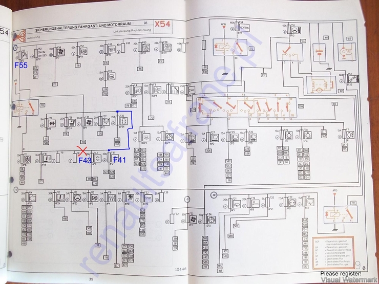

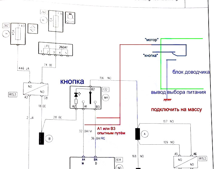

+12 взять с замка (это единственный постоянный плюс неотключаемый ключём находящийся в двери) неполучится так как он слаботочный, два мощных F41 F43 (см. схема сафрана) отключаются релюхой после поворота ключа. То что ты купил блок от Опеля это печально, как там Опель задумал управление х.з. и как его присобачить к Сафрану у которого моторы в нейтральном положении кнопки, подключены к плюсу который есчё и отключается ключём зажигания :zlost': RenaultClub . Я брал универсальный "базарный" блок доводчиков, работает отлично. Самый простой способ подключения на передние двери: F41 F43 в блоке предохранителей подсоединить на прямую К F33, всё это делается с заду блока предохранителей (правда кнопки управления передними стеклоподъёмниками будут работать при выключенном зажигании) блок универсальный разместить в левой двери и подключить согласно прилагаемой к блоку схемы правую дверь, левая если присуцтвует родной доводчик подключается чють иначе (кому интересно распишу), управление взять с замка двери
Извеняюсь не F33, а F55

Да это тот блок, все недорогие порядка 100грн доводчики имеют одинаковое подключение для того чтобы сростить родной блок доводчика водителя и купленный

с +12 я правильно понял берешь + с F55 к нему приматываешь провод и кидаешь его к + F41 F43
Сначала отключаеш F41 F43 из схемы блока предохранителей со стороны подачи на них питания на схеме крестик после на них подаёш питание с F55

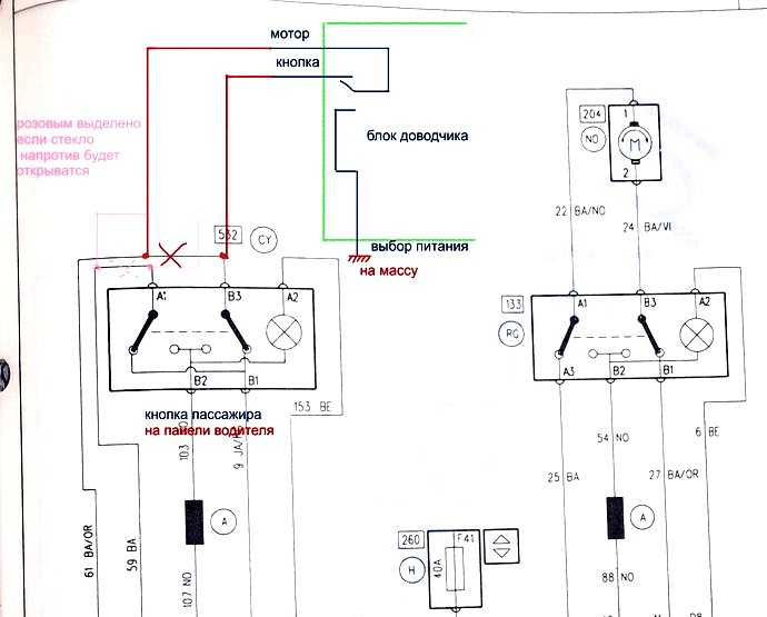

Схема подключения пассажирского стекла
непомню по памяти какая часть клавиши А1 или В3 работает на закрывание поэтому в схеме и красным и розовым обозначены разные схемы включения ВЫПОЛНЯТЬ НУЖНО ТОЛЬКО ОДНУ нужно определиться какая закрывает (кинь контрольку на плюс и поочереди А1 и В3 при этом нажимая кнопку на закрытие, где загорится значит там и резать провод)
