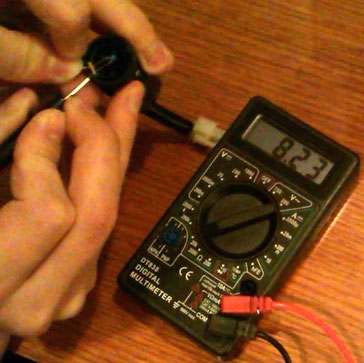

всем привет подскажите пожалуйста какой наминал терморезистора, который стоит в блоке управления климотом отвечающий за температуру воздуха всалоне.спасибо.
ну так что мужики не кто не вкурсе какой наминал этого терморезистора? или хотябы как узнать какое сопротивление?
короче, смерил я сопротивление этого крохи (терморезистор блока управления климатом в салоне)
вот этот малец
сопротивление составило 8,04 - 8,23 кОм, при температуре в комнате 20 град!
 Заголовок сообщения: Re: Климат - Safrane
СообщениеДобавлено: 4.11.2013 20:45
Сообщения: 1355
Откуда: Минск, Каменная Г...
Alex0007 писал(а):
... сопротивление составило 8,04 - 8,23 кОм, при температуре в комнате 20 град!
... по правдивости номинала - х.з.
Попробовать вместо термика подключить реостат ...
