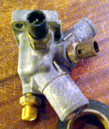

1. На разветвителе от блока находится 3 датчика вот фото :
За что каждый из них отвечает???
Черный сверху - похоже термореле, он разомкнут если не нагрет. С двух других снял характеристики, если кому надо могу выложить..

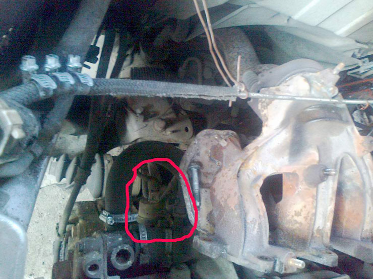

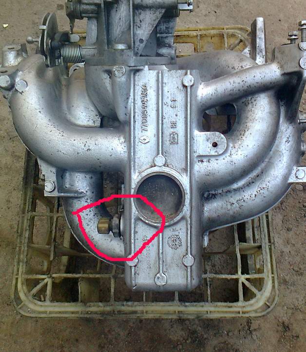

3. Датчик на впускном коллекторе слева внизу похоже меряет температуру воздуха прямо на входе в цилиндры, вот :
У кого нить есть его температурные характеристики?..

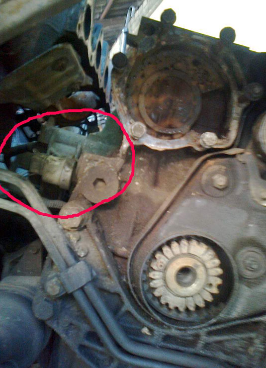

5. Два каких-то датчика есть на задней слева стороне двигателя если смотреть с улицы. Вот фото :
Кто знает для чего они???

Здаров)) По поводу датчиков на разветвителе сам хотел бы узнать, за что какой отвечает ))) По поводу третьего пункта это "датчик температуры поступающего в двигатель воздуха" установлен во впускном коллекторе. При температуре 1С- сопротивление 7470-11970 Ом; при 20С сопротивление 3060-4045Ом; при 40 С- сопротивление 1260-1650 Ом. ; 4-ый датчик сильно смахивает на датчик детонации (пьезоэлектрический датчик детонации расположен в центре головки цилиндров со стороны входного коллектора); Про пятые датчики тож не знаю(( Искал раньше что и для чего - но ничего не нашел((
Один из датчиков (двухконтактный. прямоугольный разъем) - информация о температуре ОЖ для блока управления двигателем.
Второй датчик (одноконтактный) - информация о температуре ОЖ для стрелочного указатель температуры.
Третий датчик (одноконтактный) - для лампы перегрева двигателя.
Это датчики давления масла. Тот, который побольше, для стрелочного указателя давления.

Спасибо за инфу.. приблизительно так и думал, но все равно остались "белые пятна" :
- на датчике перегрева на разветвителе написано "JAEGER 800 11 120 K2" неужели 120 - это температура срабатывания в `C ???

Nigmus писал(а):
- можно ли проверить как-то этот датчик детонации, т.к. после сборки к нему нереально добраться(а потом спать спокойно не смогу)?? есть ли смысл его менять или он неубиваемый??

Давайте заполним оставшиеся "белые пятна"....
В задней части двигателя если смотреть с улицы есть еще два датчика, т.е. в этой части движка их четыре : два слева в верхней части блока цилиндров как писал maxim101 - это датчики давления масла и ЕЩЕ ДВА посередине внизу под выпускным коллектором!!!!
Это что тоже датчики "чего-то" масла??????

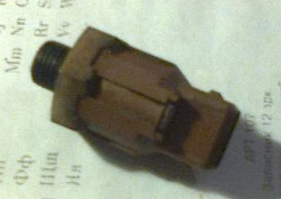

Народ!! Подскажите плиизз оригинальный номер датчика давления масла, тот, что идет на стрелочный указатель???
На моем написано JAEGER 19k2 0940 003 9900 8B - немогу никак найти в нете такого и по каталогах выдает только датчик аварийной лампочки... :?:

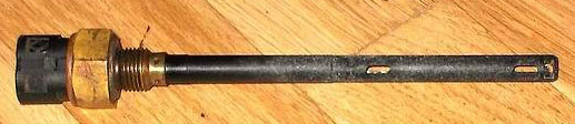

ДАТЧИК УРОВНЯ МАСЛА.
Он находится в картере двигателя, вкручен в сам поддон рядом с датчиком температуры масла. Он представляет из себя тонкую металлическую проволоку, скорее всего с нихрома, размещенную в пластмассовой трубке в в виде петли. К двум концам этой проволоки припаяны выводы датчика.
Принцип действия основывается на измерении сопротивления проволоки. В обычном состоянии ее сопротивление равно 10 Ом. Таким образом легко проверить работоспособность датчика, если оно значительно меньше или больше - значит датчик нужно заменить.
Во время измерения(при включенном зажигании на неработающем двигателе) на него подается напряжение, которое накаляет проволоку, что изменяет ее сопротивление. Путем замера тока стрелочный указатель показывает уровень масла. Если проволока погружена в масло она не накалится и ток через нее будет больше, если проволока "сухая", она быстро разогреется и ток через нее будет меньше. Таким образом глубина погружения в масло определяет показания указателя.
Замер нужно проводить через некое время (больше 10мин) после остановки двигателя на ровной горизонтальной площадке..
