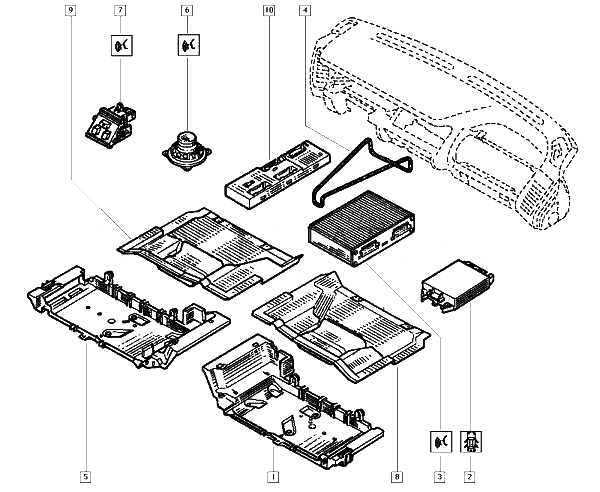

и, так сказать, вопрос вдогонку: он под седушкой или под приборкой?
что-то по каталогу elcats сложно понять расположение

а что на счёт расположения блока синтезатора речи?
Phase II 2.0 '97 VM1
 Заголовок сообщения: Re: схема магнитолы
СообщениеДобавлено: 2.10.2013 23:08
у меня он под седухой, это точно!!!! у кореша тоже под седухой -это точно, даже на первой фазе под седухой (сам лично разбирал), даже шнурок на картинке, что блок огибает имеется, только здесь не указано ведь стрелкой куда он должен идти, просто есть факт его присутствия, под приборкой его нет, это факт без вариантов!
