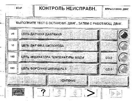

В Екатеринбурге нашел оф.центр "Рено", сделали там диагностику, их резюме Д М Р В под замену, больше ошибок нет, попросил распечатку, на что получил ответ что можно распечатать только первую страницу с ошибкой (скан позже выложу) и сказали, что если отключить датчик то машина будет ехать лучше, копались что-то около полу-часа, в результате - минус 1015руб. из бюджета и глохнет на холостых (при подключенном Д М Р В), не смог выехать даже с територии центра.

Сканы от диагностов:
Я так и не понял почему нельзя распечатать лист диагностики со всеми параметрами, но они клянутся что диагностику делали клипом ( а как он выглядит я не знаю, я его в глаза не видел)..., то чем делали они по виду напоминает планшетник формата А4...

acceptor писал(а):
Что ж там пропечатано? Вот ИТОГО хорошо читается...
Да там и читать то нечего, написано что Д М Р В требует замены и все...
попробую еще раз отсканить:
Последний раз редактировалось Sergei-67 23.08.2011 18:13, всего редактировалось 1 раз.
 Заголовок сообщения: Re: Повышенный расход топлива
СообщениеДобавлено: 23.08.2011 18:12
Зарегистрирован: 13.09.2010 23:34
Сообщения: 424
Диагноз у вас сделан клипом-у него такое же окошко. У меня один в один ошибка висела с неисправным ДМРВ, симптомы похожи, причем авто ехал нормально, но с повышенным расходом, при отключенном датчике, с подключенным иногда даже тронуться не мог или завестись. Заменил на б/у родной за 50уй купленый с вольво (подошел один в один). В екзисте можно посмотреть совместимости...
