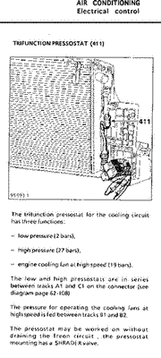

frieda
в таком случае можно начать с проверки давления в системе. Там стоит очень хитрый датчик давления viewtopic.php?t=4444&start=135 и если давление в системе находится на границе срабатывания этого датчика(систама подтравливает) то подобное поведение кондея возможно.
ЗЫ. У знакомого временами выключался вентилятор кондея -по моему совету посмотрел его разъем. Ему повезло -контакты целые, но штекер не до конца втавлен в фишку разьема -вставил как надо и все заработало. Может ее кто ногами зацепил или еще как...
+1
я тоже думаю что из-за этого датчика. Как миниимум нужно попытаться дозаправить.
А может этот датчик отключать компресор при забитом радиаторе (тот что перед бампером) кондея? Ведь при плохом охлаждении давление в системе будет выше нормы.

СообщениеДобавлено: 16.04.2008 11:55
Может.
Этот датчик не даст включить компресор(или отключит его) если давление слишком мало (меньше 2 бар) и слишком высокое (более 27 бар).
И он же включит вентиляторы охлажения радиатора на повышенную скорость (или включит их оба) если давление в системе превысит 19 бар. См.картинку
