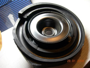

А никто не юзал подушки SACHS ???
А то я прикупил -подкупила цена (40$) и известность производителя
Да и родной реношный номер просто так не напишут
Хотелось бы заранее знать что от них ждать :roll:

ну в Витебске оригинальные стоят 58$...так что недорого ты поднял опоры...весьма заманчиво...у меня клейбер стоят,про SACHS ниче не могу сказать... :oops:

у нас в exist родные Renault 7700 805 922 стоют от 93$, а этот же SACHS стоит уже больше 50$, да и курс $ щас подрос :wink: (я их до Н.Года еще заказал -почти месяц шли)
