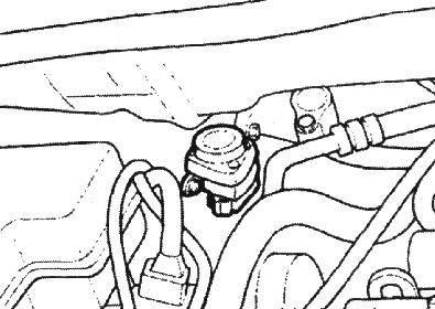

Глупый вопрос: под капотом нет такой штучки с резиновой крышкой
Сорри, если что не так ляпнул.

он уже нажал!

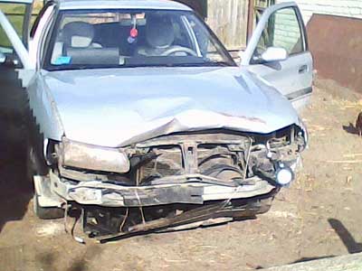

Вернулся из деревни. Ничего не могу сказать, ибо маты кончились еще там. И что есть? Вот:
Теперь, когда секача доедают доблестные егеря, а битый Сафр ждет помощи, рук не опускаю.

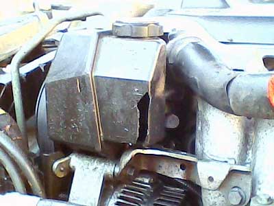

Это бачок насоса гур. Вырвало соску вместе с пластиком и трубкой. Хозяин запчастей говорит, что бачок не снимается и отдельно от насоса не продается. Так ли это?
3. Есть ли смысл покупать другой насос гур, или все же попытаться запаять трещину, назад впаяв соску? Большие ли на бачок нагрузки: давление, температура?

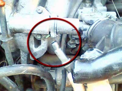

4. Завести после вышеописанных манипуляций так и не смог. Сразу на 1-2 стартах почихала, а теперь стартер маслает с редкими вспышками. Бензином около движка пахнет. При детальном осмотре обнаружилось вот что:
Это трубка сразу за регулятором ХХ. Болталась в гнезде деформированная. Сам РХХ тоже имеет следы соприкосновения с радиатором. Пока трубку не делал. Может быть она причиной незапуска?

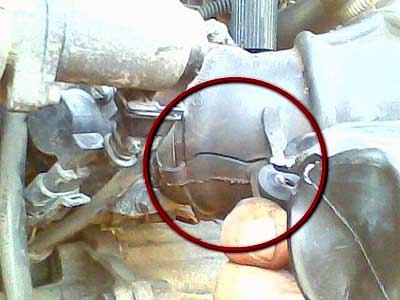

5. И еще. Вот трещина на воздуховоде рядом с датчиком положения дроссельной заслонки.
Тоже пока не делал. Может быть?

Да, серьезно, сервис горит, потому что аэрбаг стрелял и многие цепи нарушены. Бачек думаю отдельно продается, думаю найдеш, поищи еще бачек от вольвы 850, они похожи. Помоему нету на бочек нагрузки, он не греется, даже гу без пробки на бочке работает. Можеш попробовать подпоять пока, если пояльником неплохо владееш. Да, из-за этих поломок двигатель незапускается, подсос воздуха и все остальное.
Выжигалкой по дереву, немного усовершенствованной для работы по пластику:)) Кстати, а если ехать с такой поломкой ГУРа, дров еще больше не наломаю? Дырки бачка и шланга, конечно, будут заглушены.
Оба эти дефекта на запуск двигателя не влияют.

Серв горит даже если нет омывайки в бачке. Тебе надо мотор заводить. Нужна искра, бензин и воздух. Все остальное будешь чинить когда мотор заведешь.

Ясно. Собственно, я так и предполагал, ибо дефекты на воздуховодах. Спец с прибором диагностики едет сегодня со мной. По диагностике будем решать, что к чему.
