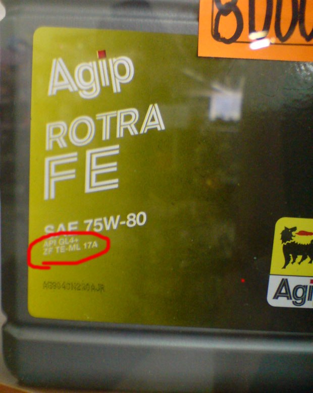

смотрел на рынке масло, увидел что на банке фирмы Agip написана та же спецификация (API GL 4+), что и на TRANSELF NFP 75W-80, только стоимость последнего на порядок выше, а Agip вроде тоже очень ничего
