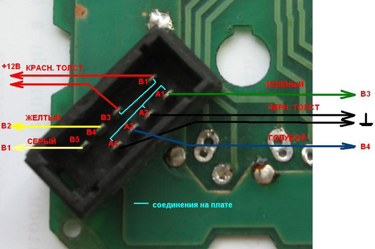

Теперь новая напасть-перестал работать вентилятор печки. Сначала он отключаться сам стал, потом вообще перестал включаться. Посмотрел на форуме как сделать самодиагностику-проверил. Слева все b кроме 7(я так понимаю он не задействован),справа 8 все b. При включении-показывает все режимы, даже увеличение и уменьшение оборотов, что-то щелкает и запускается моторчик какой-то заслонки- но вентилятор стоит!! Снял вентилятор,разобрал- никаких подгоревщих контактов на нем нет, предохранители в салоне и моторном отсеке в порядке, сам вентилятор не замусорен( пару иголок и все) .Правда не очень понравилось как намотаны обмотки- явно не на заводе мотали.
Вопрос: как проверить напрямую подключив( хотя бы к АКБ) на секунду рабочий он или нет что-бы исключить его из списка подозреваемых(подходят 2 красных и 2 черных провода толстых, остальные тонкие - я так понимаю на управление.

Горыныч
Моторчик, если авто с кондеем, проверить просто.
Подай питание 12В на контакты обозначенные на картинке(красн и черн) -моторчик должен плавно раскрутится до максимальных оборотов, больше ничего не подключай.

SergPU
Большое человеческое спасибо! А не подскажешь куда идут синий,желтый, зеленый и серый и если что как проверить эти цепи( судя по эл.схеме они идут прямо в пульт управления- или я не прав?) Если я не ошибаюсь кто-то писал на форуме -небыло +8 управления и ставили какой-то эмулятор( не очень понял что за оно).

Горыныч
Четыре тонких проводка идут в блок управления климой(тот что с кнопками на панели), один из них -обратная связь, но какой не знаю.
Тебе с этим рано заморачиватся и эмулятор эмулировать.

SergPU
Подсоеденил мотор кратковременно к АКБ- работает. На разъем проверил цешкой - 12В приходит. Реле чуть выдрал- зачистил. На разъемах контакты как смог - зачистил. Все равно не хочет работать!!! Зараза!!! Какие дальнейшие действия посоветуете?
