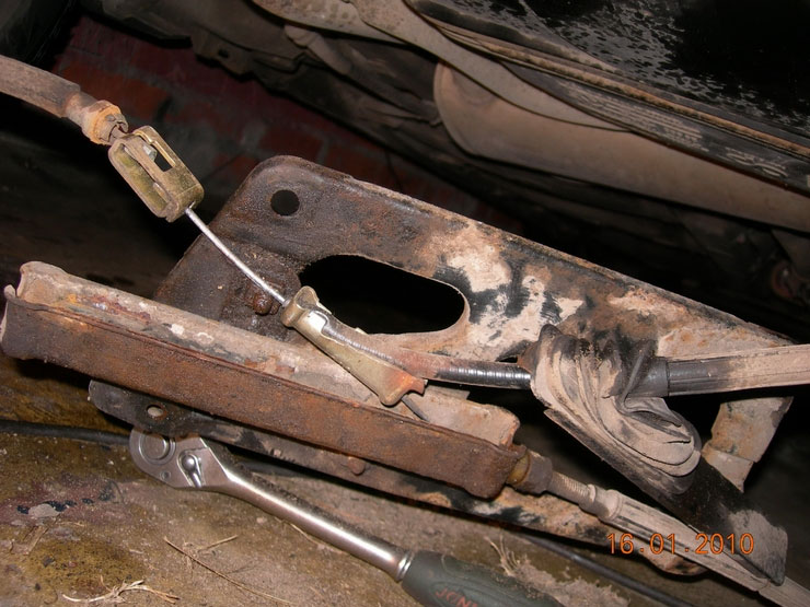

Если ты про этот пыльник
то он идет вместе с центральным тросом, тот что от ручника.

Да именно про этот, но центральный трос у меня очень даже хорош и менять его ради пыльника смысла нет. Придется ставить назад рваный , а так не хотелось.
