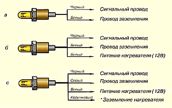

добрый всем вечер.развалился лямдозонд.хочу купить универсальный. надо разобраться с проводкой.с кузова идет три провода( белый, черный, фиолетовый при выключенном зажигании на белом пусто на черном и фиолетовом масса. при заведенном моторе белый пусто черный масса фиолетовый плюс. очень прошу помощи.

какой провод за что отвечает?НА УНИВЕРСАЛЬНОМ просто провода с описанием

Провода по цветам подключаются, на универсальном два их трех точно совпадут.

если брать 4 проводной датчик к примеру там два провода на подогрев один сигнал и один масса сигнала. а вот как на нашем?

мне не понятно почему при выключенном зажигании на белом пусто на черном и фиолетовом масса. при заведенном моторе белый пусто черный масса фиолетовый плюс.

по идее масса сигнала должна браться с глушителя.Это моё мнение.но так как провода из лямбы вырвало узнать это я не могу

Так купи УНИВЕРСАЛЬНУЮ лямбду с тремя проводами.
И вот ТУТ посмотри.

SergPU посмотрел в топике что ты указал.написано что должно на выходе с машины один сигнал( черный) белый плюс и ещё один масса. сигнал наверно плюсом подаётся?значит должно два плюса? а у меня один плюс один минус и один вообще без сигнала

не может же сигнал измеряться массой.

Картинку выше глянь.
И скажи толком -что ты хошь поставить?
Если брать универсальную, то берут ее с тем же количеством проводов, что и родная. А если мыслишь жигульскую примастрячить, то это уже не УНИВЕРСАЛЬНАЯ.

выбор есть у меня. валяется новый но четырех проводной.можно купить универсальный в магазе.хотелось бы сперва помучит тот что есть
