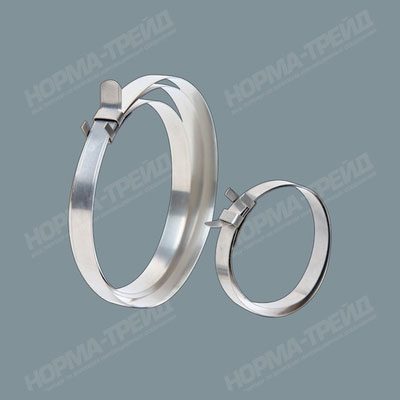

Skip 2 My Lou писал(а):
Подскажите, пластиковые хомуты на полуосях это вобще нормально? =) Кто что думает?
Нет, так же как и червячные хомуты тоже.
Для пыльников ШРУСов есть свои хомуты.
Обычно применяют хомуты с П-образным замком -выпускаются под определенный размер пыльников
Или ленточные -более универсальны, в плане размера
Основная идея -хомут должен быть прочным(обычно из нержавейки) и иметь минимум выступающих деталей.

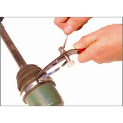

Затягиваются такие хомуты специальными приспособлениями(см.фотки)
