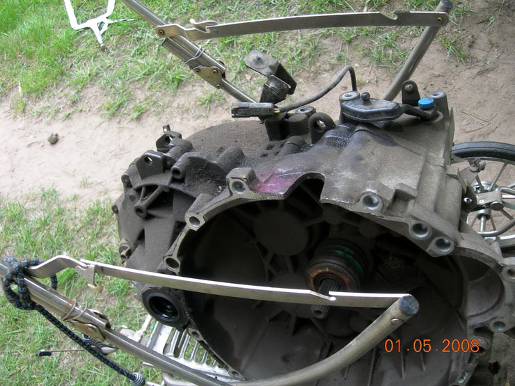

ещё.... кто подскажет где находится и как подлезть к включателю заднах фонарей?? он где-то на коробке, но как подлезть???
Датчик находится под крепежной пластиной КПП
На фотке справа из отверстия выходит провод(чуть правее гофры) -вниз он идет к датчику
Тут опять датчик не видно, только его провод.
PS Датчик от Вольво в разы дешевле, но нужно перепаять провод с разьемом от старого.

спасибо за фото!!! хоть разобрался где провод сам....попробую проверить сам разъём, может там что....ну а если нет, придётся сам датчик менять...как я понимаю, его без разбора коробки не достать или можно так как-нить подлезть??

Зачем коробку то разбирать?????
Он снаружи прикручен, просто сверху пластина прикручена над ним -доступ крайне ограничен, но возможен.
Вот почитай ТУТ как меняют, кто как может откручивает -кто сверху, а кто снизу.
И там же есть номерок датчика от Вольво -я себе купил -лежит в запасе.

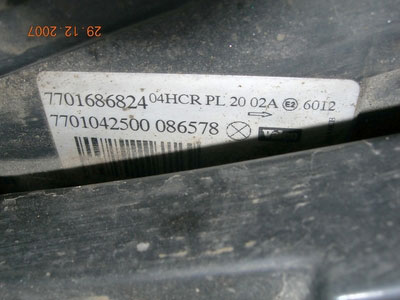

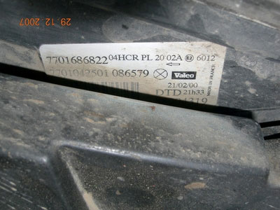

Подскажите плс., как отличить нормальную правую фару от праворульной?
Хочу потыкаться по разборкам, но не хотелось бы получить вторую праворульную фару...

Как правило на фарах есть этикетка с номерами:
7701 042 500 Фара левая Safrane II (праворульная 7701 042 502)
7701 042 501 Фара правая Safrane II (праворульная 7701 042 503)
PS Ксеноновые фары(по каталогу Рено) были только леворульные.
