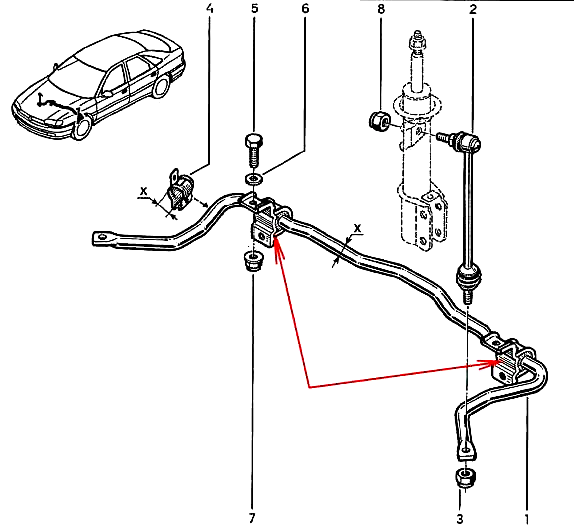

У меня начало стучать через полгода после установки новых косточек (Febi), причем начало стукать справа, а потом и слева.
Щас купил новые косточки TRW - планирую в следущие выхи их поменять, но терзают смутные сомения....
А именно: причиной стуков могут сайлентблоки стабилизатора поперечной устойчивости
У кого есть какие нибудь мысли по этому поводу?

Я вчера и сегодня перебирал левую сторону четыре раза, сниму косточку, проеду послушаю без нее, потом поменял стойки местами проехал вообще без косточек, т.е. стабилизатор не работал, поставил стойки на свои места ,в итоге просто плюнул и развел руками, буду пока ездить так .

А в Safrane сайлентблоки стабилизатора поперечной устойчивости вообще меняются? Я так понял они тут идут со стабилизатором. Да и резина там толстая, убить сложно.
А что такое под позицией 4 ?
Safrane 2.2dt 1997
СообщениеДобавлено: 2.04.2010 21:29
Это хомут для датчика положения кузова, где ксеноновые фары стоят.
