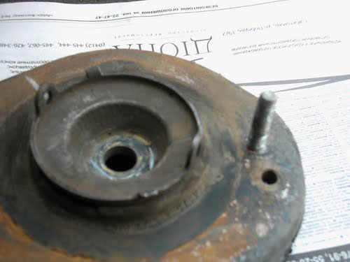

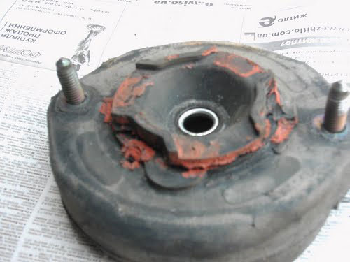

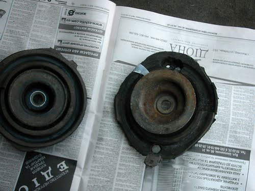

Ага, я уже всё сделал вчера, болт зажимающий кулак открутился легко, видно после немцев никто не притрагивался к нему. Нашёл полоску железа шириной где то 25 мм и толщиной 6. Просверлил на расстоянии 13 сантиметров два отверстия, и одно посредине для штока. Собрал, притянул, во время езды пропали эти хлопки на ямах, но появился какой то постоянный стук, незнаю почему. Поэтому решил разобрать второй раз да поставить исправную подушку, правда не новую, её каким то хитрым образом переделали.
Справа новая, хотя старая выглядит более симатично

Не уловил -зачем использовал железную пластинку?
А эта опора не от Сафрана

пластину чтоб прижать сверху ту часть к которой шток держиться и которая прыгает вверх вних хлопая.
Да я догадался, что не совсем от сафрана :( [/b]
