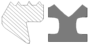

валерасан писал(а):
большие по диаметру похожи на уплотнительные кольца пвх канализации с диаметром 32... :D
кстати они тоже имеют неординарный профиль,но надо сравнивать живьём
Внешне похожи, но профиль разный
Слева профиль уплотнения от канализации, а справа примерный профиль кольца от печки из комплекта.
Хотя наверное уплотнения в сантехнике бывают разные.

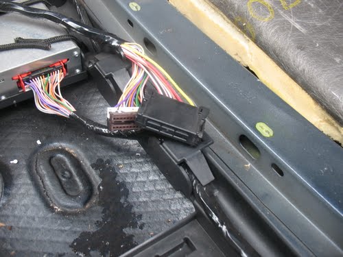

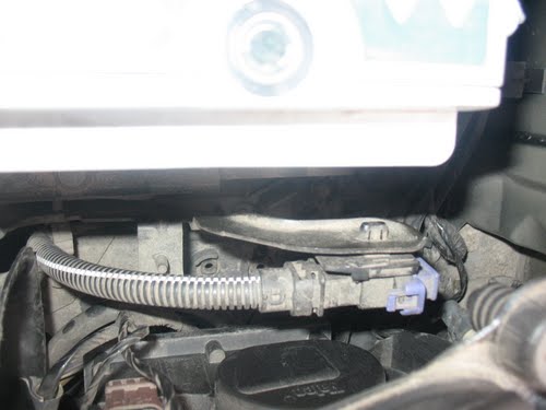

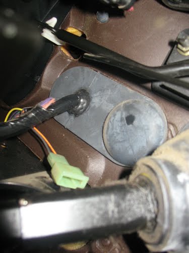

Подскажите откуда эти разьёмы и куда подключаются?
1) Возле аккумулятора
2) Под водительским сидением
3) Над педалями
4) На стенке под капотом, слева от усилителя тормозов и шлангов идущих к отопителю, разьём.

СообщениеДобавлено: 23.05.2010 12:00
Skip 2 My Lou,
П.2 -похоже на разьем электрокресла
