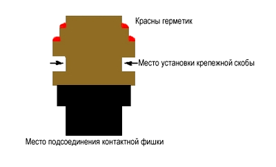

Наконец добрался и устранил подтекание датчка температуры, находящегося у печки в салоне. Ну-у-у очень неудобно расположен. Никакой прокладки или резинового кольца там нет, крепится двумя болтиками через металическую 3 мм. скобу.
Я когда делал охлаждайку не сливал, поэтому подготовил подходящую тару, и не полностью вытащив датчик, сливал в нею. Слилось около 2,5 литров, правда грам 50 - 100 пролил мимо. Перед работой обязательно дождаться пока остынет машина, уменьшить поток горячего антифриза, вставив датчик на место, проблематично.
Я использовал обычны красный герметик.
Запомните как стояла крепежная скоба, у меня при установки с другой стороны, чуть-чуть не совподали отверстия и долго мучался в неудоброй позе с не цензурными выражениями, не мог наживить болты.

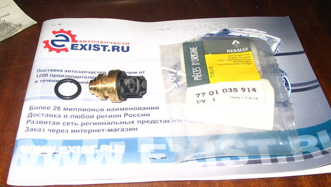

Вообще то резиновое кольцо там есть, но обычно оно остается внутри,при снятии датчика и новый оригинальный датчик идет с этим колечком.
Но у тебя кашу маслом не испортишь -герметик + старое кольцо=должно держать какое то время.
Найду -выложу фотку датчика с кольцом и номер с размерами самого кольца.

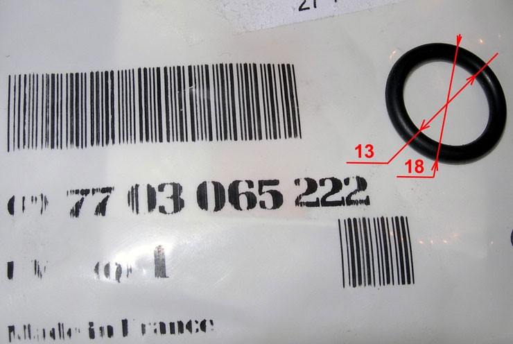

Раствориться он не мог, но против фактов не поспоришь-кольцо должно быть:
Отдельно колечко (брал для АКПП, но оно прекрасно подошло к датчику)
