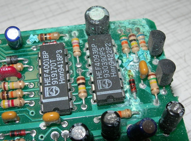

Можно ли заменить родную сирену на Сафране на что нибудь другое? Номер сирены 7700839935. Или куплю б/у но рабочий.
ЗЫ. Штекер с тремя контактами, отключение сирены из салона.
Сафран II 2.5 МКПП 1996г.
Замени в ней аккумулятор и будет щастье :mrgreen:

Дело в том, что плата вся ржавая и в зеленном налете. Электрик сказал выбросить... :cry:
Не думаю что замена батареек исправит дело. Да и до них не знаю как добраться.

Добрался до батареек. Вся кислота из них вылилась на плату. Отсюда и вся ржа и цветастый налёт. Починить реально?
У меня в Clio плата штатной сигналки пострадала не слабо
Все отмыл-отчистил, пропаял, дорожки восстановил -который год работает.

А чем можно всю эту гадость смыть? Моя плата раз в 25 хуже выглядит.
К электрику относить не буду, стыдно :oops:
Спирт или ацетон(растворитель)+старая зубная щетка :ustav:
