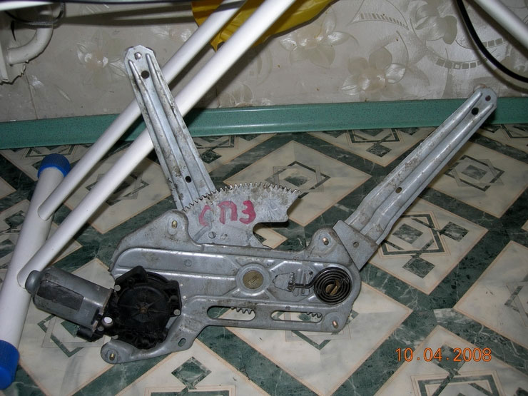

Хочу проабгрэйдить свою лагуну на сафран. Есть вариант взять 3.0 24 клапана 99 года. Сколько стоит ремонт стеклоподёмника? Цена на ремни-ролики? Ремонтируется ли подкачка седушки?
гольф2 -Лагуна 2.0-Сафран 2.9-пассат б5 вариант - пассат б5 - БЫЛИ - сафран 2.2.DT 2000 г. - ЕСТЬ!
СообщениеДобавлено: 19.09.2010 18:54
1. В Сафране стеклоподьемник НЕ тросовый-потому особо не ломается.
2. Не знаю, но по моему там цепь :ustav:
3. Может трубка соскочить, может подушка лопнуть, но хуже если не держит долго -проблема в клавишах накачки.
Подьемник какой двери ? Если задней - то банально надо смазать механизм - им не пользуешься вот и закисает. Передние - это не Лагуна 2 - все качественно. Только если зимой примерзнет намертво и сгорит мотор. 3.0 24 клапанник - ремень в приводе газораспределения - длинный ремень+4 ролика+помпа обязательно на замену и желательно заменить ролики вспомогательного ремня. Замена - раз в 60 тыс, при агрессивном стиле езды и частых поездках по городу - 40-50 тыс не более. Стоимости - комплект ремень+4 ролика койо или ина - минимум 320 у.е и выше - до 600 евро - в зависимости от ремня и роликов, помпа - самая дешевая 60 у.е, оригинальная 170-220 у.е, ролики натяжителя и паразитный - 250 у.е и 40 у.е, натяжителя можно заменить отдельно если подобрать. Колхозить этот мотор нежелательно, т.е ролики и ремни желателен оригинал, слишком дорог потом ремонт - мотор достаточная редкость. Такой же идет на пыжи и цитрусы. Для ремонта подкачек снимать сиденье, разбирать, снимать обивку, может шланг соскочил или банально треснул, может кнопки, или сами подушки треснули и травят - лучше всего это знает SergPU. Засада будет ждать в коробке автомате - зф к сожалению весьма нежный автомат, переборка после 150 тыс, к 200-220 может просто банально уйти в аварийный режим или стать. Ремонт - если самому перебирать - порядка 250-300 у.е, если отдавать на контору - 900-1500 у.е. Глушители на 3.0 поляки не делают - т.е дешевых нет - или оригинал или колхозить сваркой, защиту стальную ставить обязательно, но тоже по заказ - глушак там висит неудачно - надо будет резать лист по центру. В общем если машина почит в идеале с малым пробегом, то тогда аппарат приятный, но если ушатан - то ремонты прилично потянут. Если своими руками, то можно брать любого состояния, но если отдавать на сервис и делать оригиналом, сказать дорого это не то слово. Учитывая расход топлива - примерно 16-17 литров при спокойном стиле езды, в агрессивном - 20-22 92 бензина по городу,9-11 трасса, в зависимости от скорости, покупка весьма затратная.

R19DT. стеклоподъемник передний правый. Водила говорит, что опускается, а потом не до конца закрывается.
СообщениеДобавлено: 20.09.2010 15:57
Сообщения: 1048
если дергается вниз и вверх - уже хорошо, скорее всего не пользовались, разобрать смазать. хуже если всажена была и погнута дверь - потому может застревать. может тупо кнопка глюки дает. по любому надо скидывать максимально, бо может быть и замена. может подмок когда потопы были, смазка вымылась.это не главное. основное состояние мотора и главное коробки, мотор еще может быть ничего, а вот коробка после 200 тыс уже кирдык точно подходит, это не вечный айсин, а немецкий зф. кузов тоже глянуть чтобы не было сильных засад. и главное оценить свои финансовые возможности по замене расходников - за последние деньги такую машину брать нельзя. минимум 1000-1500 у.е должно быть в запасе на всякие ремонты возможные. продавцы в основном лукавят - такую машину не всякий потянет по грамотной обслуге. а если фуфленая будет - то печали хлебнешь немало.
