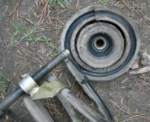

СообщениеДобавлено: 22.05.2009 5:54

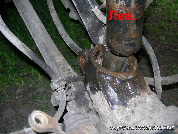

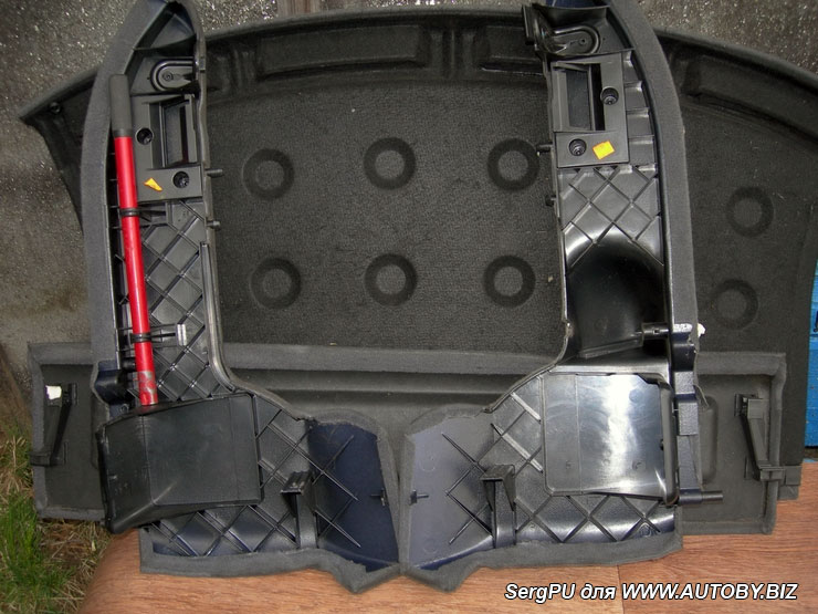

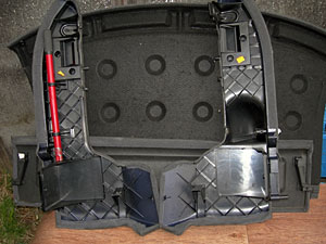

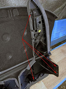

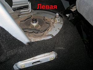

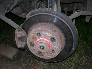

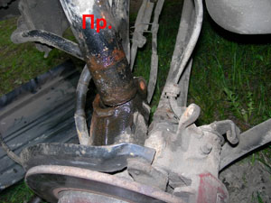

Поменял себе задние аммо, а заодно и подушки.

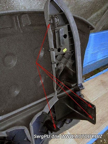

Для начала снял полку и боковые накладки в багажнике
Боковые накладки крепятся 4 саморезами Torx-20

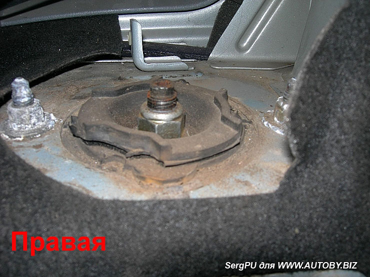

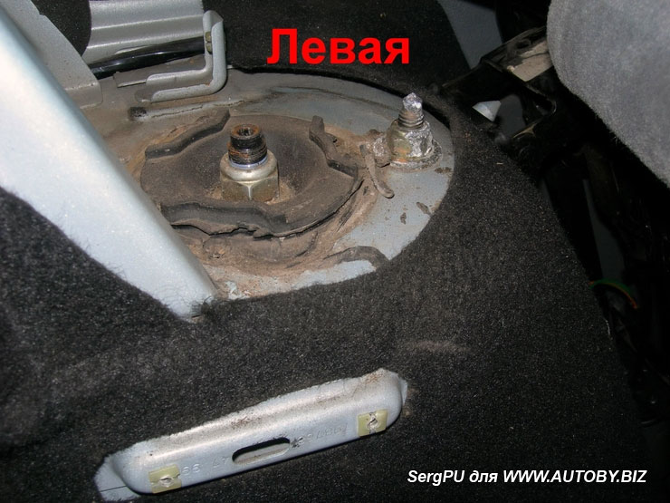

Открылся доступ к болтам крепления чашек

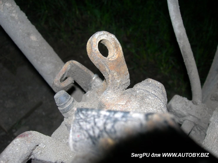

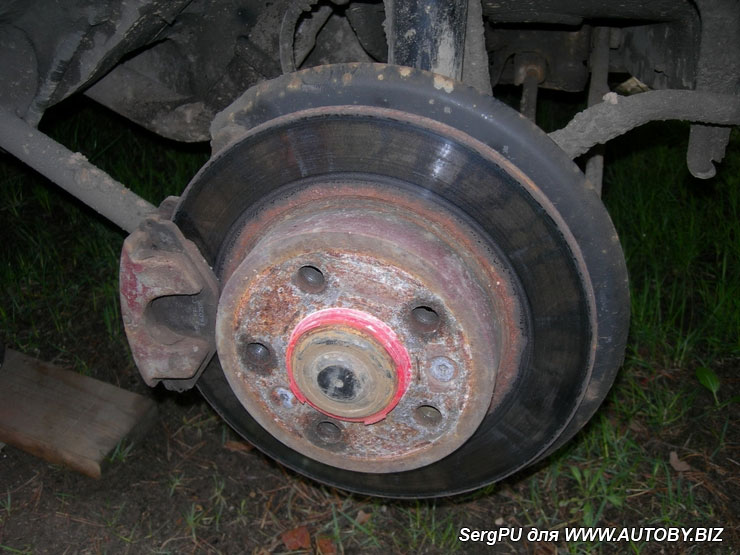

Снял колесо...

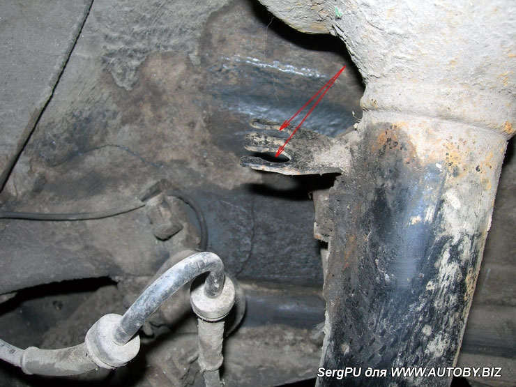

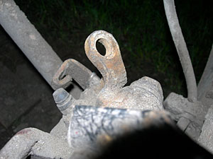

...тросик ручника(т.к. планировал заменить и колодки)...
...отсоединил провод датчика ABS от аммо...

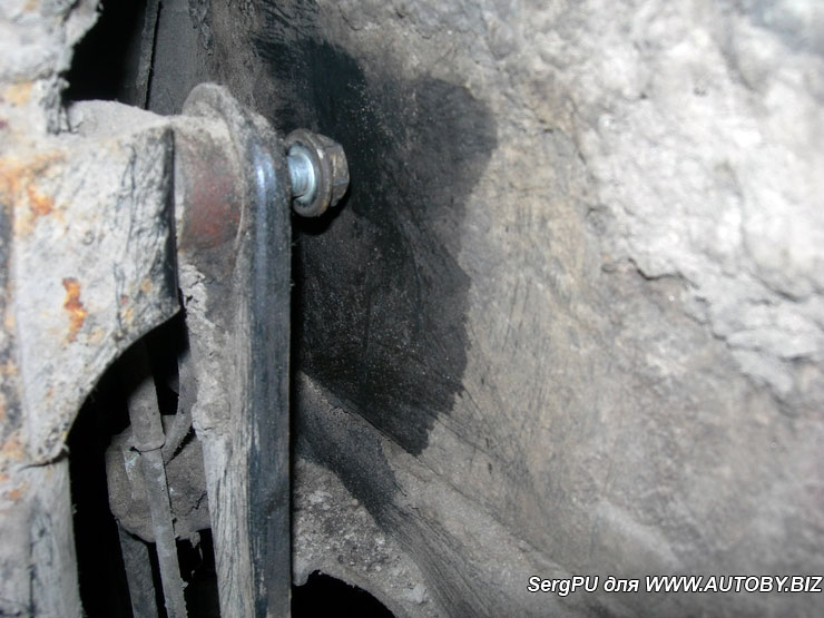

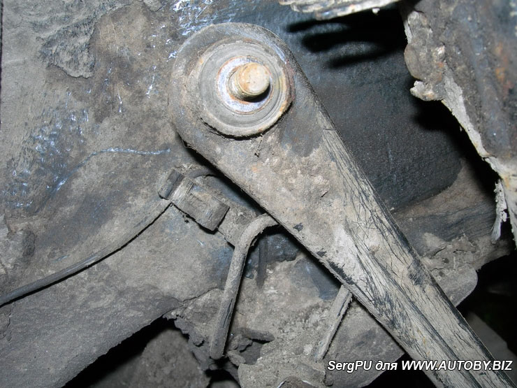

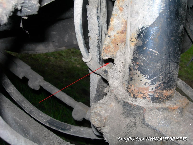

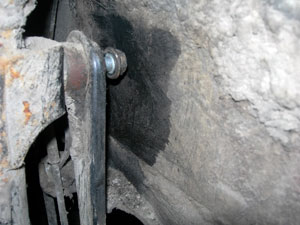

...открутил верхний болт крепления стойки поперечной устойчивости...

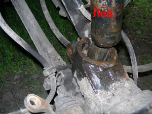

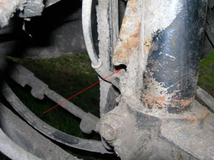

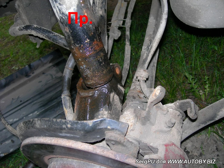

...открутил зажимной болт на кулаке, очистил от грязи и обильно полив ВДшкой, через проставок сбил кулак с аммо...
...открутил две гайки крепления верхней чашки аммо и вытащил всю стойку в сборе...

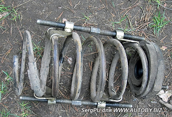

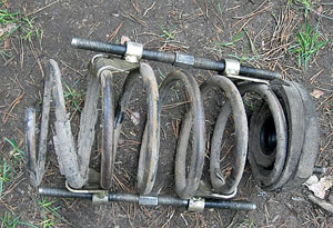

...с помощью жигулевских стяжек -сжал пружину...
...удерживая шток от проворачивания шестигранником на 6, ключем на 21 открутил гайку крепления штока...

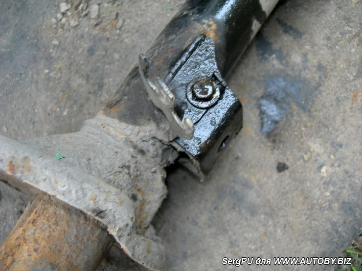

...переставил со старого аммо кронштейн крепления провода ABS...
...и собрал в обратном порядке.
PS При этом прорезь в кулаке нужно немного расширить(в добавок я обильно смазал маслом гнездо в кулаке), наживить верхние гайки опоры стойки и с помощью домкрата осадить кулак на аммо.
Что бы закрутить болт крепления "косточки" нужно немного прожать вниз стабилизатор с помощью подходящей трубы, монтировки или лома.

Сергей, :xlopat:
Сейчас сохраню фото - однозначно пригодятся.
Так эти два крепления справа под задней полочкой - для велосипедного насоса? :)
Renault Safrane RN 2,2i J7T 1993 B541 - продан
СообщениеДобавлено: 23.05.2009 13:49
m2000
Не знаю под что они -я туда ручку маленького подкатного домкрата приладил, а потом ручку эту "потерял". А как снял полки -ручка нашлась :mrgreen:
ох уж этот болт. открутить никак не получалось :( первый вопрос был: крутить или выбивать :(
сдохли не подушки, а амо: SACHS 170 161
