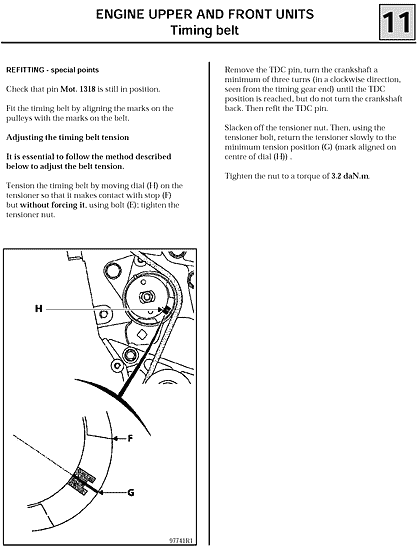

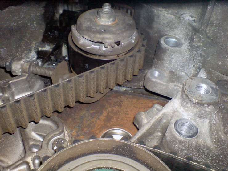

Подскажите пожалуйста, правильно ли я понял, как натягивать ремень. Нужно болтом (Е) отрегулировать натяжение ролика так, чтобы метка (H), на втором рисунке, сравнялась с ремнем?
Ее видно на картинке автора темы
сейчас Espace 3 1999 г.в. МКПП 2.0 16v
был - Safrane 2.2 dT 2000 г.в. МКПП
СообщениеДобавлено: 24.04.2013 21:31
Сообщения: 1692
не понял что значит
на натяжном ролике есть две метки, одна подвижная в виде стрелки, вторая неподвижная. в процессе натяжения эти метки совмещаются. после совмещения, нужно зафиксировать ролик и провернуть мотор на пару оборотов, желательно визуально контролировать перемещение меток относительно друг друга.

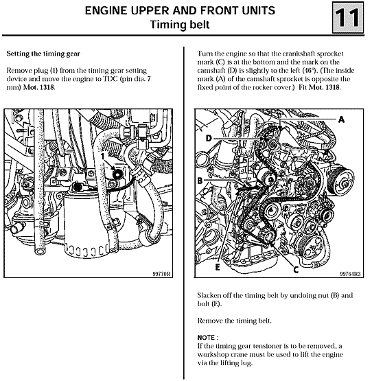

Спасибо Va_Sha_Renault, я уже нашел подробную инструкцию в книге по Renault Espace 3, туда тоже устанавливали 2,2dT.
Главное, как писал Va_Sha_Renault ранее, правильно установить натяжной ролик, т.е. попасть отверстием на "пенёк", его не видно за шкивом распредвала, ставил на ощупь. Чтоб открутить шкив коленвала, фиксировал за маховик, там снизу под маховиком есть лючок на двух болтиках, открутил и вставил мощную отвертку в прорезь в корпусе , короче снимаете этот лючок и там все понятно. Можно зафиксировать как написано в книге. Метки на шкивах еле заметны, чуть глаза не сломал пока нашел, неужели во всех машинах такие маленькие, это мой первый опыт замены ГРМ. Короче когда разберешься, то ничего сложного.
