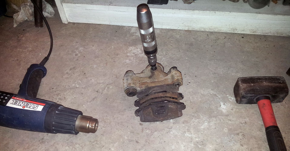

На днях откручивал тот "злополучный" винт, забил в него звездочку вместо шестигранника (вошла туго), прогрел феном и ударной отверткой с первого удара стронул винт.
И еще момент, нашел в гараже ремкомплект D4318 (по экзисту для сафрана), так вот он НЕ ПОДХОДИТ на суппорт Brembo.
