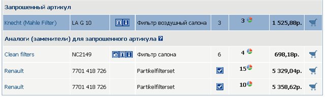

Подскажите, где заказать установочный комплект под салонный фильтр...
по Kneht/Mahle:
LAG10 - комплект, LA10 - фильтр

LA10-выдает фильтр
LAG10-выдает тоже фильтр, а фото не приложено...

LAG10 - имено установочный комплект (фильтр + корпус)
Себе брал именно такой.

Оно ?

Оно, только 4 года назад стоило 800 рублей на том же ехисте. Изображение
