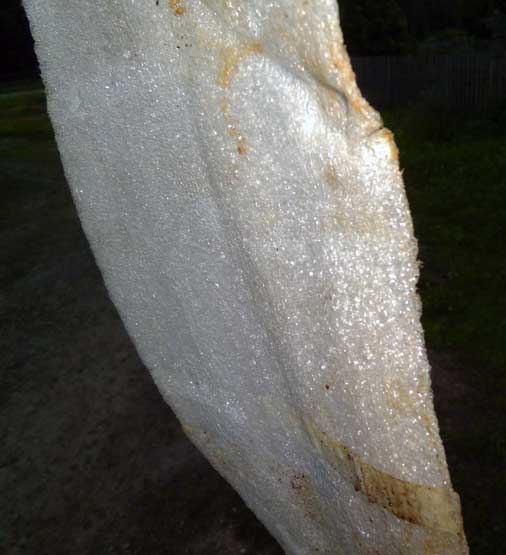

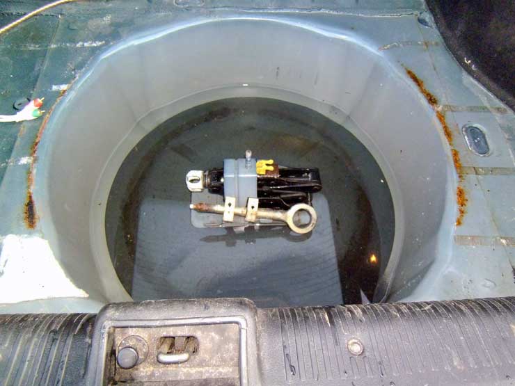

Появилось время продолжить тему. Случай конечно буду описывать строго индивидуальный, можно было бы и не заострять внимание, но раз тема начиналась по причине течи в багажнике в конкретном автомобиле, то продолжу повествовать про текущий багажник этого же автомобиля. Хозяин поменялся, а машина та же :) .
Ну вот что обнаружил как то в нише запаски

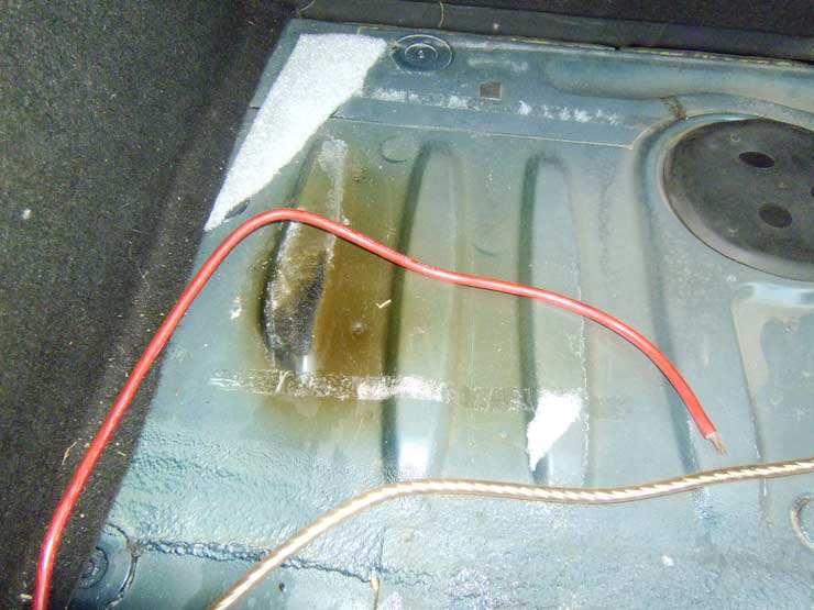

Пол багажника был полностью застелен вот такой ерундой
Естественно, всё это отодрал и выбросил нах. После этой процедуры стало еще печальнее. Пол багажника аккурат над "гусем" глушителя был подгоревшим
Сразу же проверил состояние глушителя и термоэкранов - всё в порядке. Скорее всего это случилось от прогоревшего и не вовремя отремонтированного глушителя. После этого периодически проверял температуру пола багажника, вроде не греется. Так что, граждане, следите за гусем)).

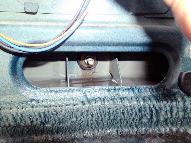

Ну далее слил воду, просушил полностью багажник, посадил в него что было под рукой и начал активно поливать машину водой. Поливал пока не дождался сигнала от помощницы
Смотрим что получилось
Затекало через болты крепления усилителя бампера. ПОчему? - да потому что тот самый усилитель был не совсем цел, креплений у него почти нет и из 4-х положенных ему крепежных ушей присутствовали только два, и то очень странно и страшно вколженные - на изоленте.
В общем крепления усилителя бампера восстановил как смог, под гайки подложил резиновые прокладки. Это место сейчас не течет, в багажнике сухо.
