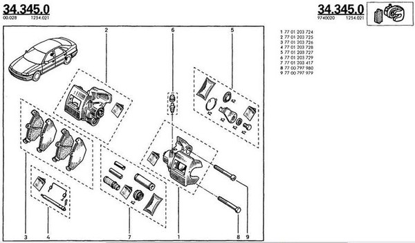

Какой из отчётов по ремонту заднего суппорта ближе к Safrane II

а то мне вчера так задние колодки поменяли, что приключений на весь день.
и как я понял надо прикупить наборчик №5 7701203727
http://renault-club.by/laguna/tormoz.php
https://autoby.biz/forum/viewtopic.php?f=59&t=18644
http://renault-club.by/laguna/zdisk.php#go
Задние суппорта Brembo на первой и второй фазе одинаковые. Первый отчет более точно описывает процесс ремонта.
Запасись заранее ремкомплектами (Seinsa D4291, брал еще ремкомплекты NK ...не помню номер... резина более эластичная, но по комплектности они более скудные). Наборчик 7701203727 стоит сумасшедших денег. Брал себе еще ремкоплект крепления колодки (2 прижимные пружины + 2 направляющих пальца со шплинтами), №4 на твоем рисунке, фирмы Mintex (если нужен номер, то поищу).
Из собственного опыта переборки задник сафовских суппортов могу посоветовать не тратить время на откручивание стопорного винта, все равно вряд ли открутишь... Лучше выдавить поршень воздухом (делал переходник из тормозной ПВХ трубки, диаметром 10 мм и фиттинга для нее с конусной резьбой 10х1). В таком случае не нужно ломать никакие стопорные кольца, как написано в отчете. Поршень сам сорвется со стопорного кольца и выйдет из суппорта. Главное подложить в суппорт что-нибудь для упора поршня, а то можно и убить кого нибудь ненароком. Если будут вопросы стучи в ПМ, отвечу более детально.

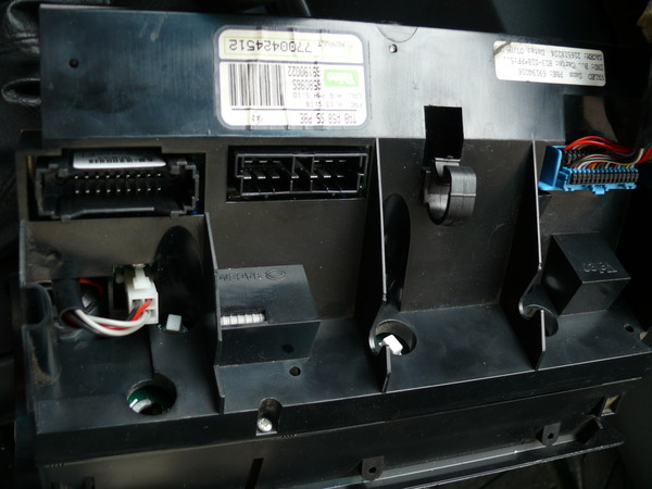

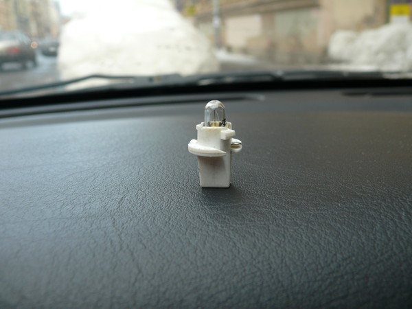

По поводу подсветки панели климат-контроля ситуация оказалась «сам дурак». Дело оказалось в китайских лампочках «Маяк» с окислившимися ногами и в том что лампы подсветки клавиш включаются вместе с внешним светом.
А так по замене https://autoby.biz/forum/viewtopic.php?f=60&t=14062
Единственное лампочки
разбираются
правда некоторые пришлось раздавить и выдернуть за усы.
ЛАМПОЧКИ ИЗ ПАТРОНОВ ВЫДИРАТЬ НЕ В САЛОНЕ.
При замене ЗАЧИСТИТЬ НОЖКИ
+ разъёмы на панели уникальные, перепутать или не так воткнуть невозожно

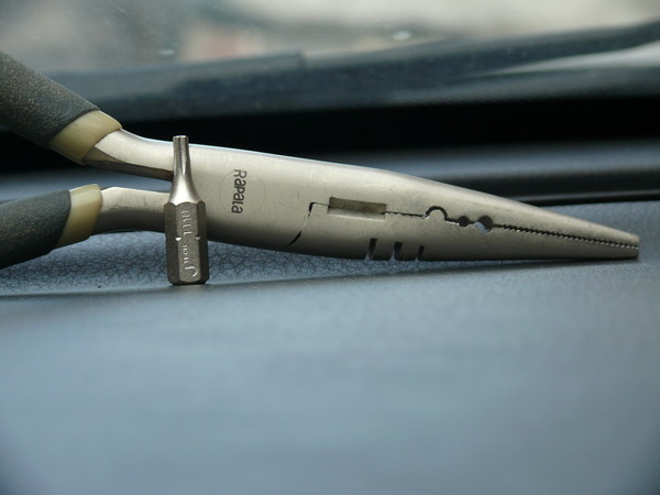

ну и инструмент

СообщениеДобавлено: 10.03.2011 15:57
Сообщения: 282
Откуда: РФ, Тамбов
Классный инструмент!
