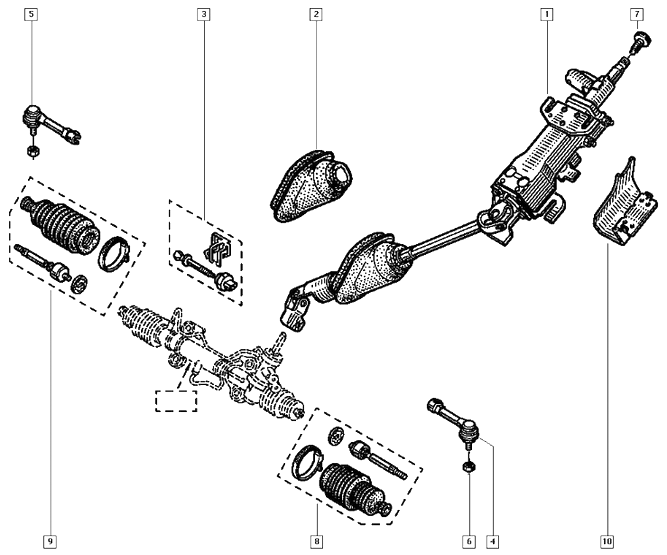

А вот и мой вопрос. Может кто пробовал снимать кожух на рулевом валу (поз. 2)? Реально его стянуть не повредив?
У миня нет Рыно(
У миня есть Форд)
СообщениеДобавлено: 19.04.2011 18:44
Сообщения: 783
Реально, я снимал его, когда менял крестовину. Там на валу остается пластиковая штука, по типу вкладыша... а резинка без проблем стягивается.
