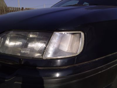

Сделал стекло поворотника из 2мм оргстекла. Вырезал нихромовой проволокой, натянутой на лобзик. Можно было обратиться graver.by ~100тыс. Если кому надо вот файл выкройки http://staner.narod.ru/povorot.zip Клеил китайским клеем "секунда универсальный". Грел мощным феном и прикладывал к месту назначения.
Я наклеил внутрь резинки, поэтому снизу получилась щель. Для наклейки поверх резинки выкройку надо пропорционально увеличить. Техосмотр пройден. :D
