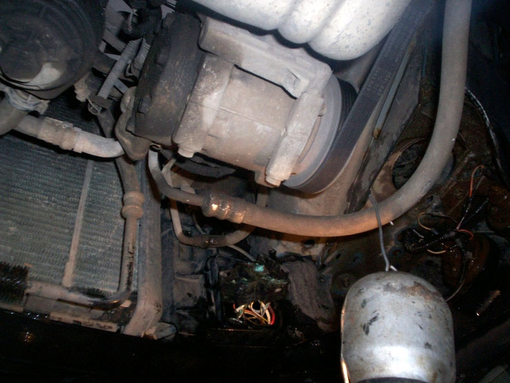

релюхи стоят справа снизу возле радиатора
и выглядело все это примерно так:

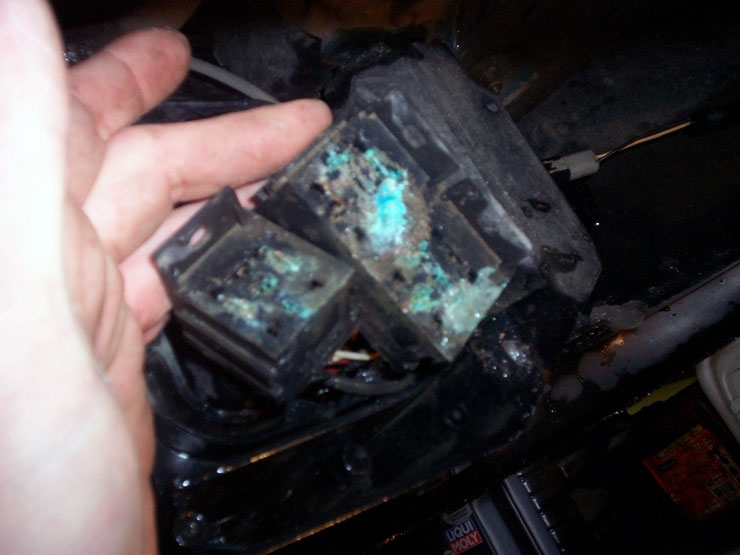

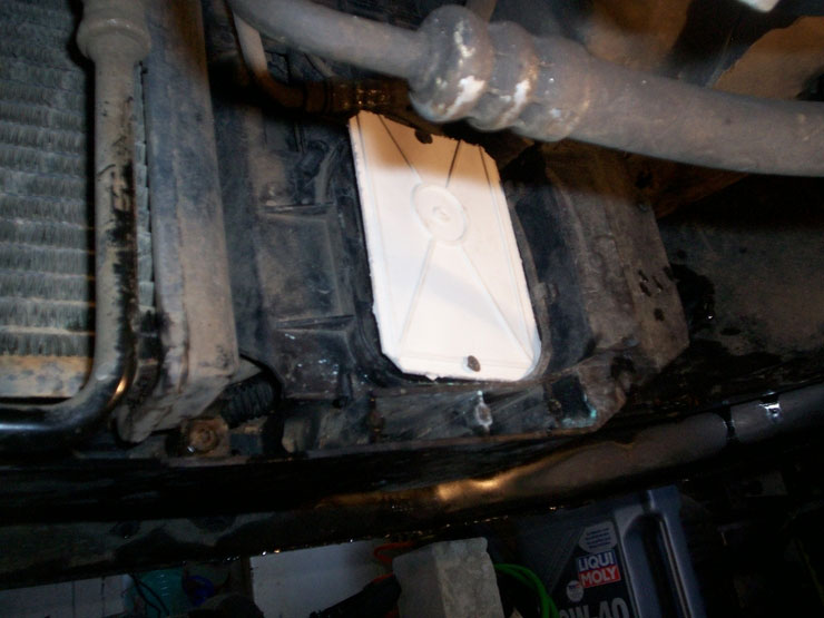

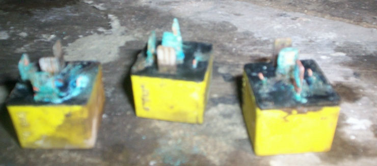

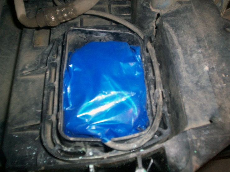

Да, и еще на счет реле вентиляторов. На фотках видно, что релюшкам пришел амбец. Ради смеха забил их в экзисте --- :shock: 1200 рубликов ( 40 уе) за штучку, а их там 3 штучки и всем амба. Долго не думая (был уже у меня сафран), поехал в ближайший магазин по советским авто и по схеме, нарисованной на крышке, реле подобрал аналог. Далее, что бы не переживать лишний раз, заехал к электрику, показал оба и спросил, можно ли заменить. После внимательного рассмотрения обоих получил положительный ответ.
При их установке выяснилась маленькая неприятность: поломались не только "ножки" реле в контактах, но и, при попытке вынуть контактики из пластиковых разъемчиков, провода тоже отвалились. Пришлость еще искать "доноров", чтобы снять контакт "мама".
Все было найдено и установлено в штатные разъемы, далее встали на место реле Российского производства. Всё было проверено и опробировано--- работает! :D . НО!!! :!: Если оставить так, как было, то в скором времени можно столкнуться с той же проблемой. Поэтому весь этот узел был упакован в полиэтилен, а точнее, обернут в кусок плотного мусорного мешка, но на етом не остановились, так как показалось не надежно. Поэтому из куска пластмассы толщиной 2мм была вырезана пластина нужного размера (9х13 см слегка больше чем выпирающие ребра ), приложена на место, очерчена по ребру и на очерченное место наклеена уплотнительная лента для дверей. Далее все это было прикручено на нужное место саморезами.

Не боишься, что в твоем мусорном мешке накопится туева хуча конденсата и релюхи утонут еще быстрее?
