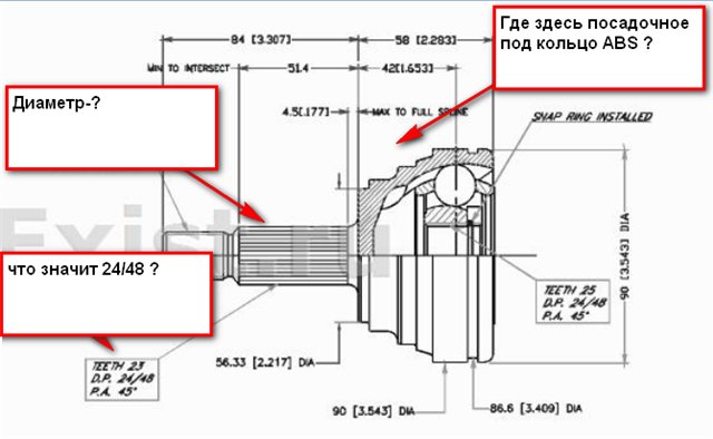

Кто подскажет:
а зачем тебе эти параметры??? главное что бы шлицы совпадали и диаметры. А кольцо как то так: Изображение, но все зависит от конструкции.
