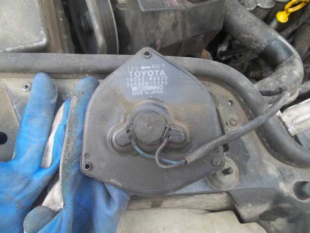

Сегодня ни с того ни с сего страшно завыл и завибрировал вентилятор охлаждения (вроде левый), самое непонятное что ни каких предпосылок к этому не было, какого хрена ему надо?

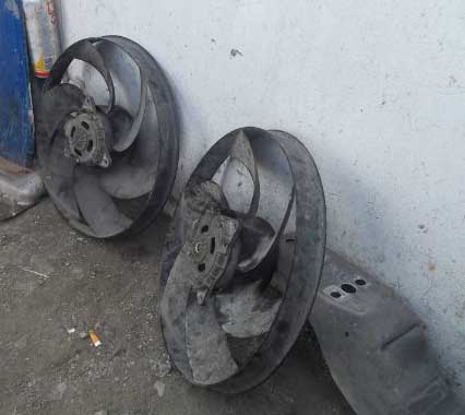

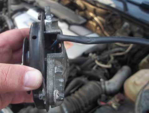

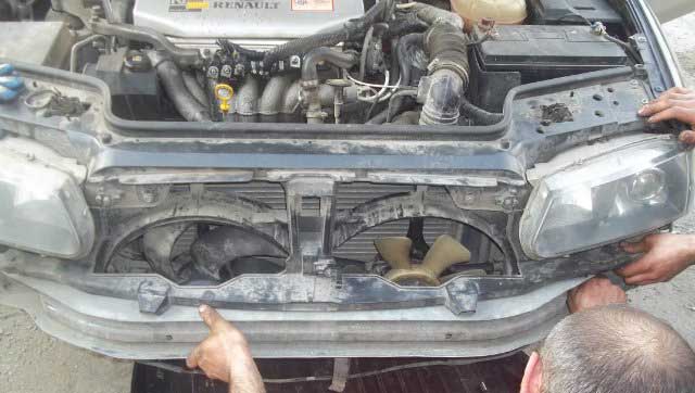

ТУТ был...
Решение проблемы:
только гложут сомнения, вентилятор меньше родного и соответственно меньше диффузора, хватит ли его для охлаждения, шнивовский почти один в один, только сам двиг. чуть больше по диаметру, я думаю что если брать сразу спарку то можно приколхозить...
